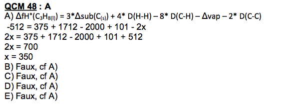

J'ai un petit problème avec ce QCM je ne comprends pas du tout sa résolution... Déjà je ne vois pas à quoi correspond Δvap, et dans la correction on parle de liaisons H-H, alors que je vois pas à quel endroit on en a dans le C3H8 :question:
Est ce que c'est possible d'avoir un peu plus de détails svp ?
Merci :)

Δvap ça correspond à Δvap de la molécule
Faut que tu fasses ton cycle sinon tu ne peux pas comprendre
tu as besoin de H-H pour calculer ton énergie de liaison (tu pars de gaz dans leur état standard de référence et tu vas à la molécule sous forme de gaz )
Encore une fois, c'est hyper important de faire le cycle, parce que sinon tu ne sais pas où tu vas et ce que tu dois faire

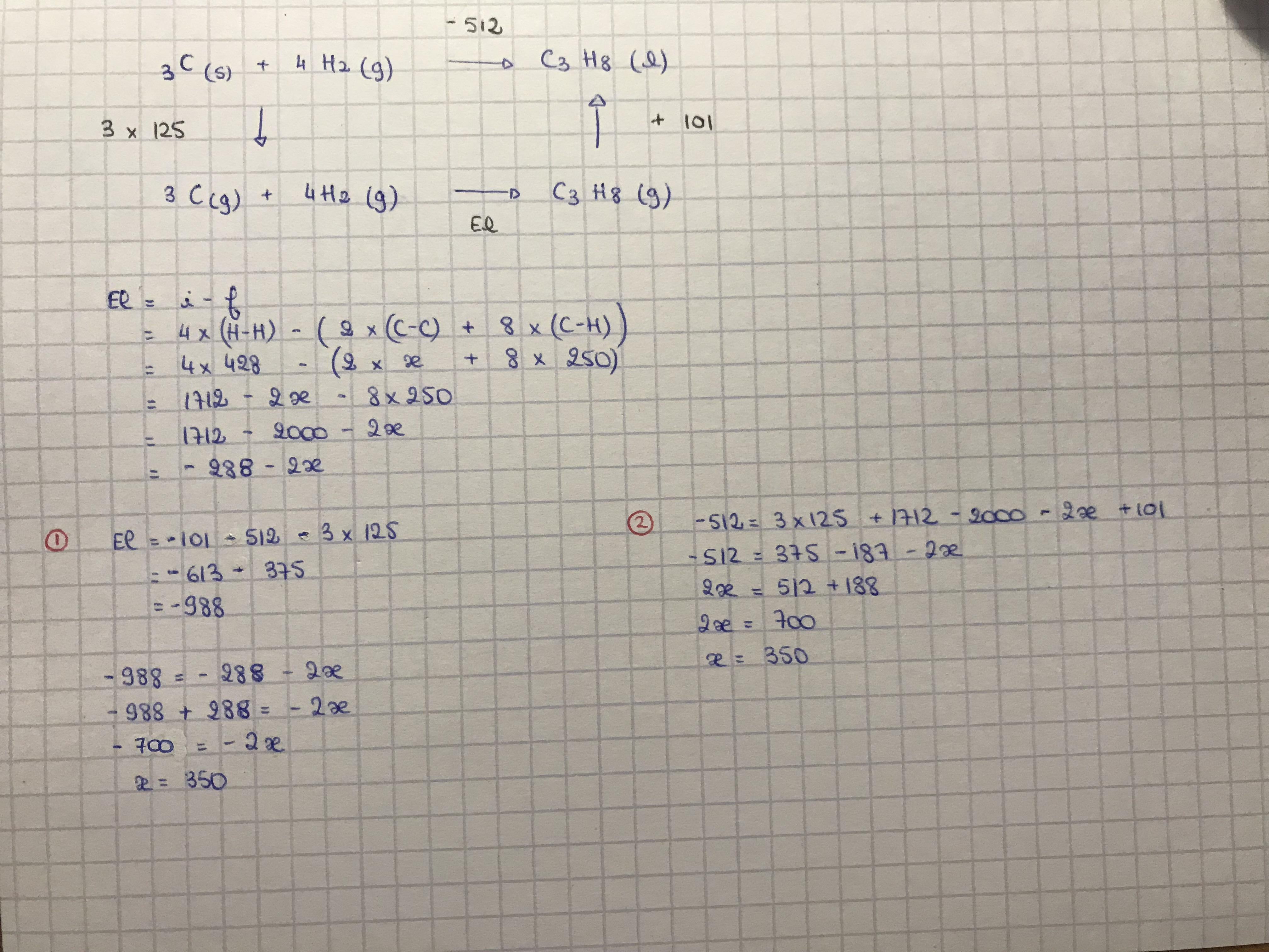

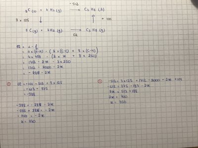

Je t'ai tout fait sur une feuille
J'ai mis 1 et 2 (ce sont des chemins différents mais au final tu arrives au même résultat)
Quand tu as ce genre d'exo, on te donne une variation de H de formation donc tu sais déjà que tu peux écrire la ligne du haut du cycle
