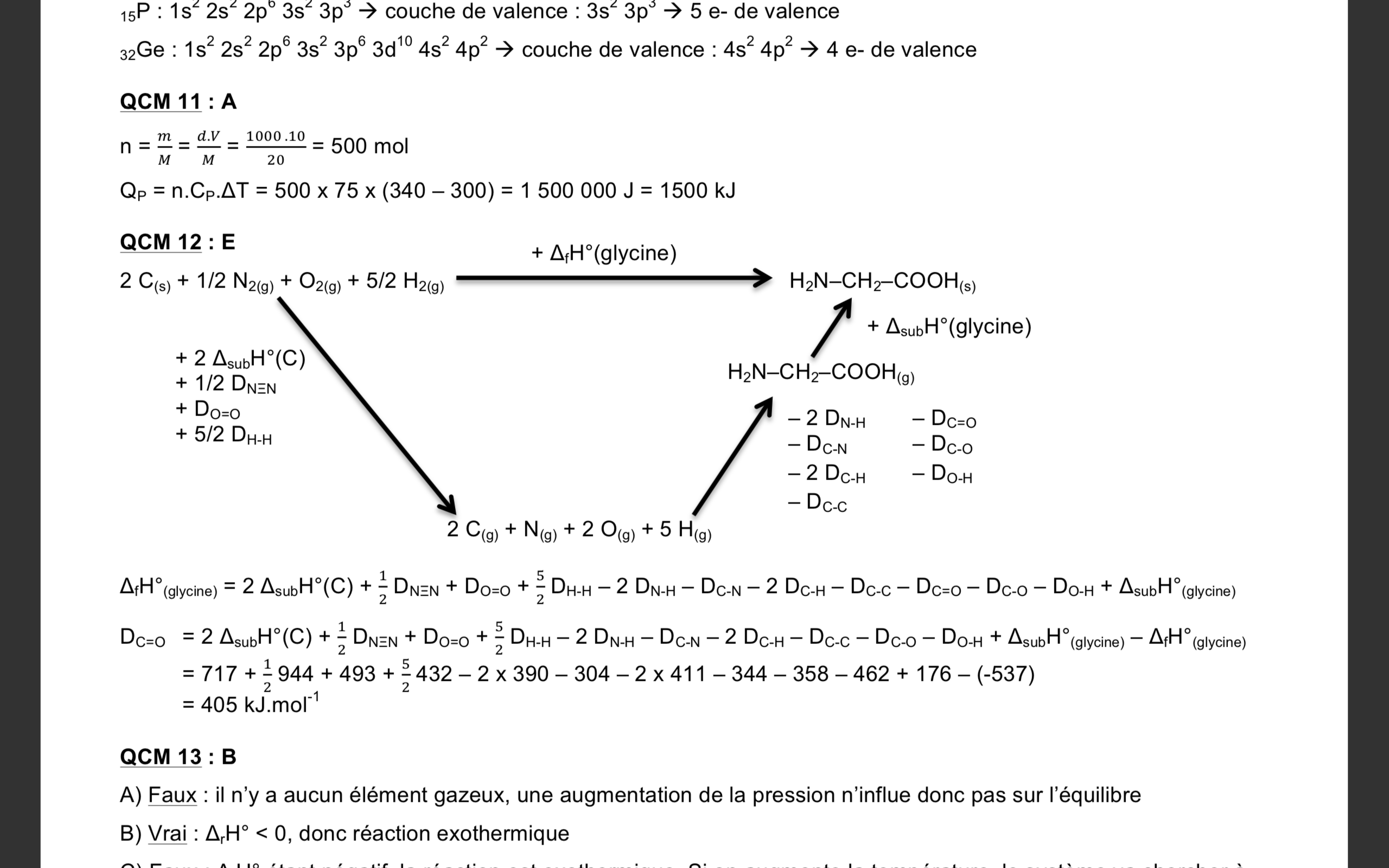

Dans la correction officieuse, ils font +Sub(Glycine) mais quand on passe de g à s il faut faire - non?
C'est un QCM de 2011-2012... Moi je trouve la réponse B.
Vous en pensez quoi??
Merci d'avance ++++ <3

Je viens de le faire, effectivement je trouve aussi 770
J'ai vérifié la correction et elle est fausse, ils ont oublié de faire 2 x sublimation du carbone, du coup ça fausse tout le calcul
Donc la bonne réponse c'est bien 770 !
