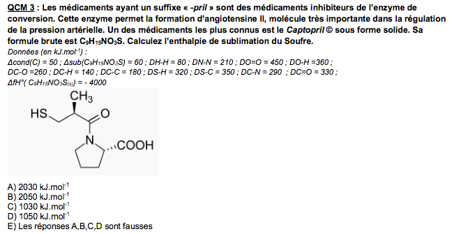

Messagepar Ju' » 16 Sep 2017, 20:51
Salut ! :)
Je viens signaler un petit erratum :glasses-nerdy:
Pour ce QCM
Je pense que la correction n'est pas la bonne
QCM 3 :
A) Faux
B) Faux
C) Faux
D) Faux
E)Vrai,PV=nRT=>P=10.8,31.3.102/10-1 =25.103/10-1 =25.104 Pa=250kPa=2,5bar(1bar=105Pa)
Voilà, merci :cute:

Messagepar JeuneCéramide » 16 Sep 2017, 20:56
Jme rappelle encore de ce qcm il m'avait hanté :lol: :lol:
De mémoire c'était la reponse C je crois mdr

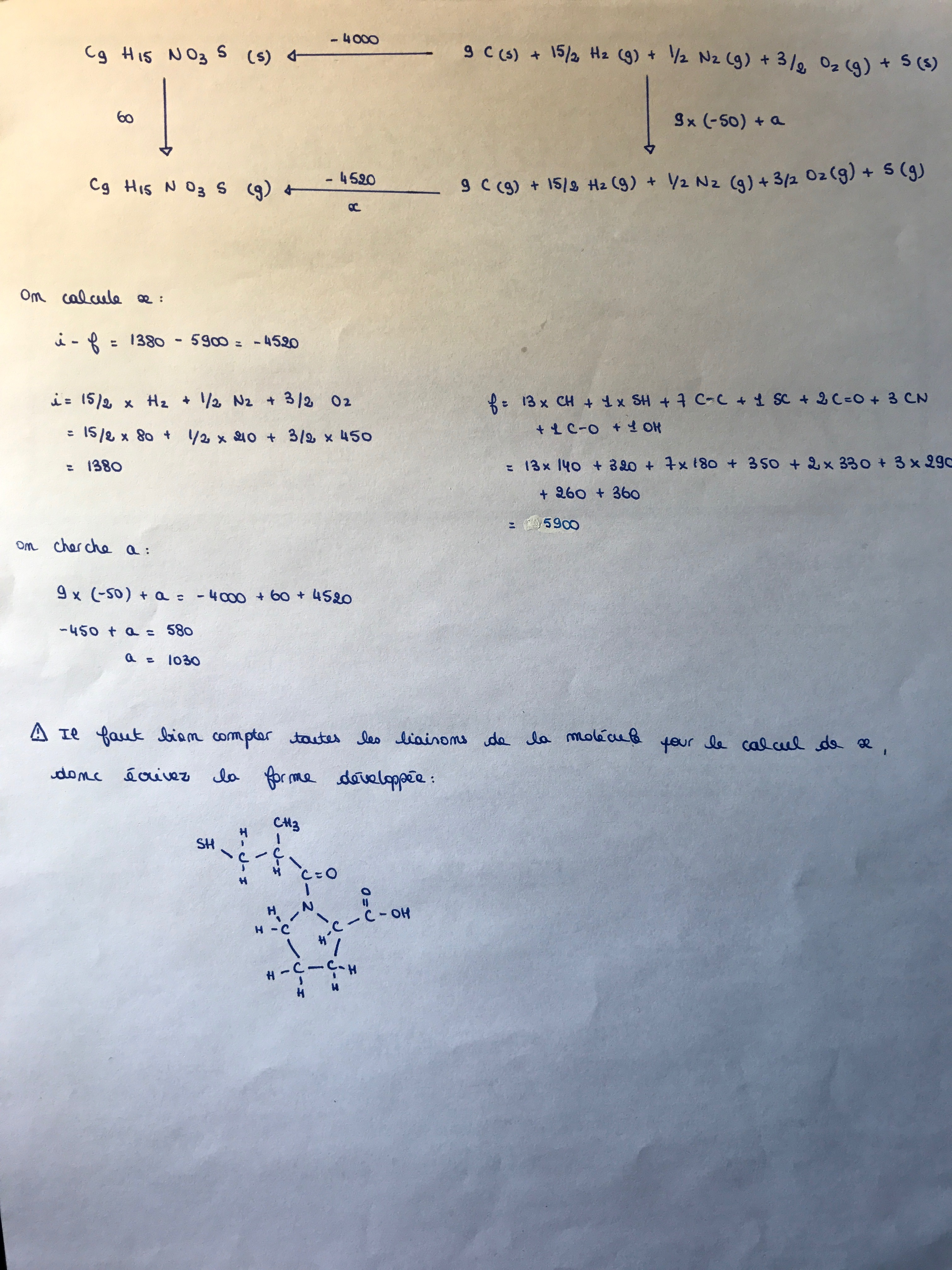

Messagepar Microbe » 18 Sep 2017, 15:29
C'est bien la réponse C, je vous ai tout détaillé sur la feuille
Si vous ne comprenez pas, n'hésitez pas à demander :wink2:

Messagepar Ju' » 18 Sep 2017, 16:54
C'est parfait merci ! Quelle tutrice merveilleuse :in-love:
(En plus t'écris beaucoup trop bien) :desire:
