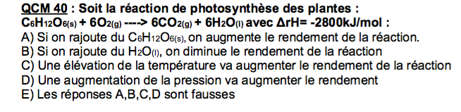

Je ne comprends pas la justification de l'Annatut 2017-2018 QCM 40 diapo 28 .

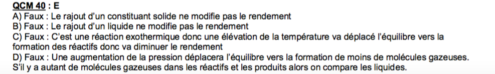

Je vois bien qu'il y a autant de molécules gazeuses dans les réactifs que dans les produits mais ce qui me dérange c'est que dans la correction il est écrit qu'il faudra alors "comparer les liquides". Donc la pression peut avoir une influence sur les liquides ? :question:

La pression n'a une influence que sur les gaz
La justification est fausse, un liquide est incompressible donc on s'en fout
L'item reste faux mais la justification ne va pas
