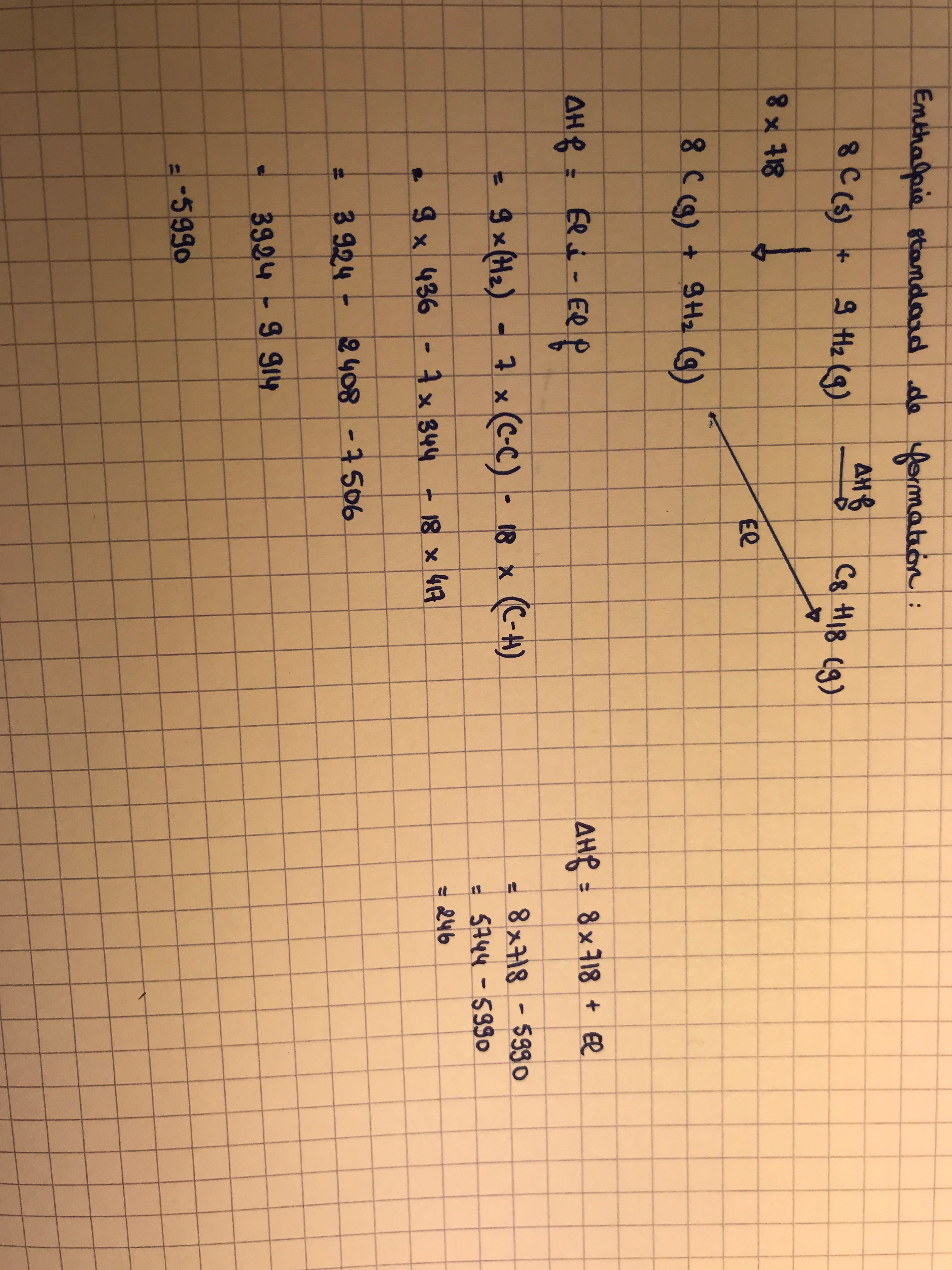

Bonsoir :)
Je t'ai fait le calcul à l'écrit
Il faut faire attention de bien faire passer le carbone en gaz pour après calculer les énergies de liaison
L'enthalpie de formation du carbone gazeux = énergie de sublimation du C
C'est bon pour toi ? :wink2:
