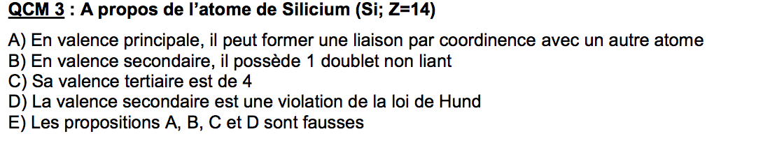

Bonjour, je ne comprend pas l'item D dans ce QCM :
car dans le livre le prof change le spin en passant dans une autre case quantique alors pourquoi ici ça ne fonctionne pas ? Merci

A moins que toutes les valences secondaire sont une violation de la loi de Hund ?

Salut!
Oui en fait toute les valences secondaires sont des violations de la loi de Hund, pas juste celle du Silicium :D
Car quand on délocalise un électron pour avoir la valence secondaire, les électrons ne sont plus rangés de façon "conventionnelle" dans les orbitales
C'est pour ça qu'on dit que les valence secondaires sont une violation de la loi de Hund :)
C'est bon pour toi? :glasses-nerdy:
N'hésite pas si tu as d'autres questions
