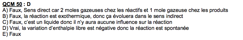

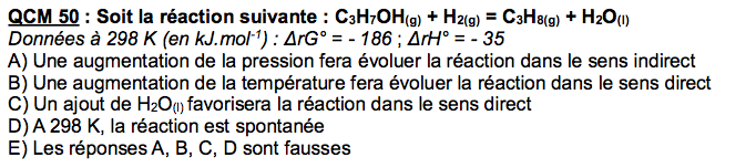

Je ne comprends pas trop la résolution de ce type de QCM... En ce qui concerne la pression en fonction des moles de gaz j'ai compris, mais pas pour l'ajout de liquide ni pour la température :(
Dans quels cas est-ce que l'ajout de liquide a un rôle dans la réaction, et comment est-ce qu'on détermine l'effet de l'augmentation de température ?
Est ce que c'est possible d'avoir un petit récap sur ça svp ?
Merci :)

petit récap c'est parti
Quand on augmente la pression, ça revient à diminuer le volume, du coup on compense en diminuant les moles de gaz (tu as moins de place donc tu veux moins de molécules). C'est pour ça qu'on va dans le sens 1
La réaction est exothermique car ΔH est négatif, du coup ça cède de la chaleur dans le sens 1
Si tu augmentes ta température, tu veux compenser donc tu veux que ta réaction absorbe de la chaleur. Du coup tu favorises le sens 2 de la réaction qui est alors endothermique (absorbe de la chaleur)
Pour l'ajout de liquide ou de solide, c'est simple on s'en fout, ça fait rien du tout
C'est seulement l'ajout d'un gaz qui va avoir un impact
C'est un récap compréhension. Ça sert à rien d'apprendre tout ça par coeur, tu peux facilement le comprendre en visualisant (j'insiste)
C'est bon pour toi ? ;)
