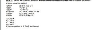

Salut! Voila, ça va faire 30 minutes que je cherche mais j'arrive pas a savoir comment on peut résoudre ce genre de qcm, je ne comprend pas comment on peut savoir si l'atome central est secondaire seulement a l'aide de la formule brute ? à moins qu'il faut pour chaque item faire les cases quantiques? @@
J'ai une autre question, ducoups peut être que c'est pour ça que j'ai du mal: Mais a quoi nous servent les nombres atomiques Z ici ?

Alors avant de commencer je signale juste qu'il y a un erratum dans le QCM, les molécules justes sont les molécules 1, 2, 3 et 4 :)
La correction détaillée est là: http://www.carabinsnicois.fr/phpbb/viewtopic.php?f=1010&t=107609
Alors oui tu dois faires les cases quantiques pour chaque molécule :wink2:
Grâce au Z tu peux connaître la configuration électronique de ton atome centrale :arrow: tu en déduis la valence :arrow: tu dessines tes cases quantiques et ça te permets de visualiser combien de liaisons ton atome est capable de faire en valence principale. Si tu n'as pas assez d'électrons libres pour constituer ta molécule, tu délocalises tes électrons pour passer en valence secondaire, voire tertiaire, quaternaire...
Tu fais ça pour chaque atome et voilà :D

Oui mais ducoups par exemple, pour le 3, le :"CaH2", je fais la configuration tout ça et je trouve une case quantique remplie, vu que ça se finit pas 4s^2, Ducoups comment je peux conclure que c'est une valence secondaire ^^' ?

Ton Calcium doit lier 2 atomes d'hydrogène, donc il doit avoir 2 électrons célibataires.
Or, tu l'as dis toi même, en valence primaire tu te retrouves avec une case quantique remplie donc un doublet non liant
Tu dois donc "casser" ce doublet non liant pour avoir 2 électrons célibataires. Pour ça tu passes en valence secondaire: tu délocalises un des électrons de l'orbitale 4s dans l'orbitale 4p. Ton atome de Calcium peut maintenant se lier avec tes 2 atomes d'hydrogène.
Ton atome de Calcium est donc bien en valence secondaire dans cette molécule :)

d'accooorrrrd je comprend !! merci beaucoup !!
