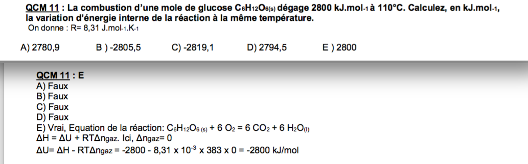

Je ne comprends pas pourquoi on n'a pas de moles de gaz, pourtant dans les produits on a du CO2 et c'est bien un gaz non ? :confused:

Alors effectivement CO2 est sous forme gazeuse mais O2 dans les réactifs est aussi sous forme gazeuse !
Donc quand tu fais la variation de moles de gaz, tu trouves 0 parce que tu en as autant dans les réactifs que dans les produits (à savoir 6 moles)
C'est bon pour toi ? :)

Oui super merci :) :go-away:
