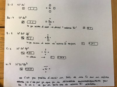

Salut, je n'arrive pas bien à voir comment la molécule SeO4 s'assemble en fait.. Je croyais que le Bore avait une case vacante et 3 électrons libres, du coup je ne comprend pas le schéma de la correction :sad2:

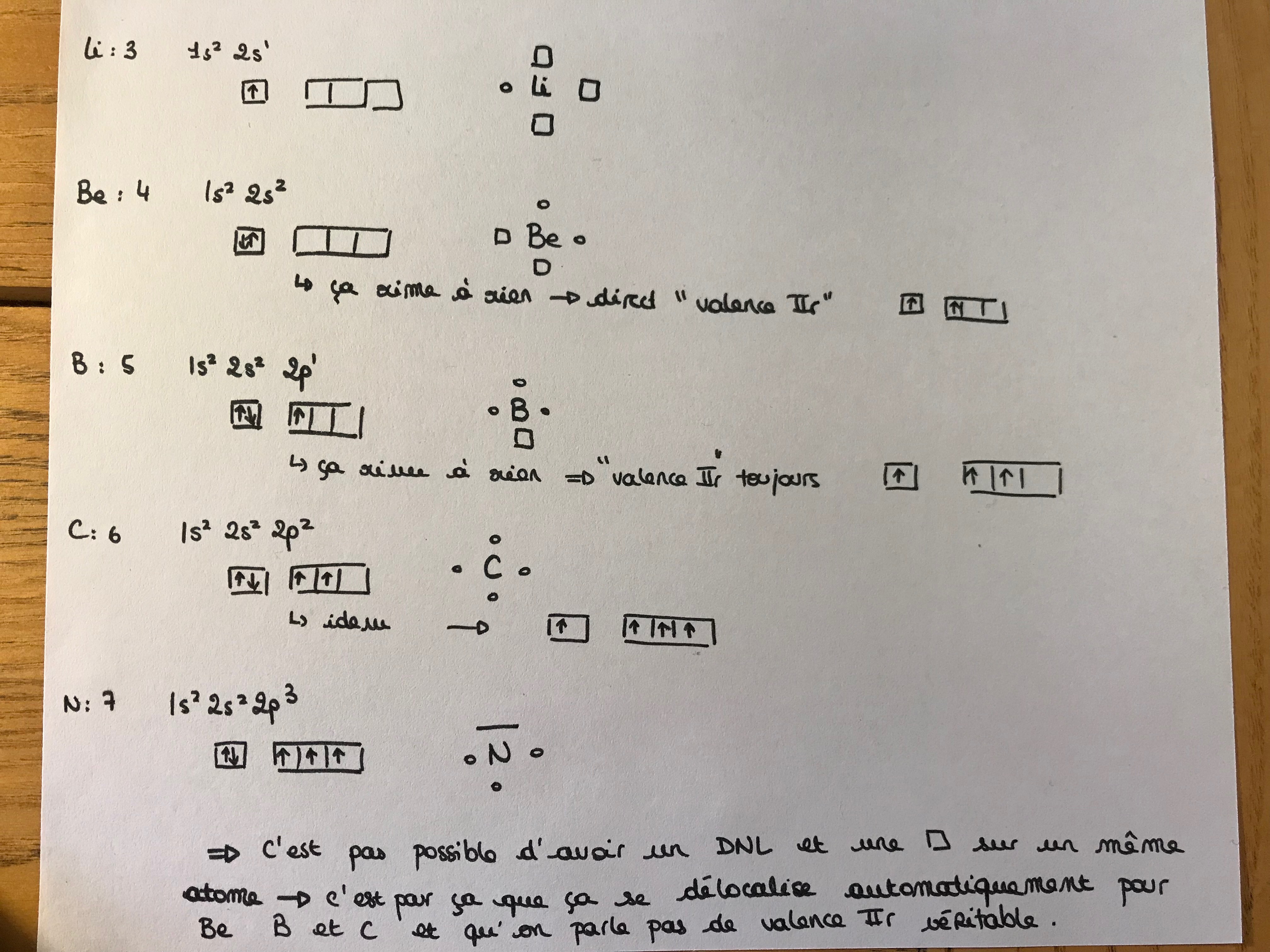

Alors non comme tu peux le voir sur la première image dans la correction, le bore possède un dnl, 1 électron célibataire et 2 cases vacantes :)
Je t'explique: Son numéro atomique est Z=5, sa configuration électronique est donc: 1s2 2s2 2p1
Si tu représentes sa couche de valence (2s2 2p1) avec les cases quantiques tu obtiens bien ce que j'ai mis dans la correction:
- 2 électrons dans l'OA 2s = 1 dnl
- 1 électron dans l'OA 2p = 1 électron célibataire qui va pouvoir faire la liaison avec le sélénium
Par contre si tu passes en valence secondaire, c'est à dire si tu délocalises 1 des électrons de l'OA 2s dans l'OA 2p, alors là effectivement tu auras 3 électrons libres et une case vacante :wink2:
Mais là, pas besoin de passer en valence secondaire car la valence primaire du Bore permet tout à fait de constituer notre molécule :)
C'est bon pour toi? :glasses-nerdy:
N'hésite surtout pas si tu as encore du mal à comprendre

Après quelques recherches et discussions avec ma co-tut:
Cette astuce est bien correcte, tous les atomes sont en valence principale sauf 3: Le béryllium, le bore et le carbone.
Pourquoi? Car ces 3 atomes sont toujours en valence secondaire dans les molécules.
En effet, ils possèdent en valence principale 1 dnl et 1 case quantique vide, il vont donc automatiquement passer en valence secondaire pour être plus stables.
Ce qui explique comment fonctionne la petite astuce donnée au TD.
Du coup, la molécule de SeB4 est une molécule qui n'existe pas, je t'avoue que je ne savais pas pour le Be et le Bore.
Je vais donc passer l'item en double correction pour ne pas pénaliser ceux qui ont eu juste à l'item en faisant tout le raisonnement, comme dans la correction!
Merci d'avoir fait remonter cette erreur!
Bon courage :soldier:

Messagepar Microbe » 08 Nov 2017, 11:09
Je te mets juste l'explication de pourquoi ils vont direct en "valence secondaire" (on parle pas de valence secondaire pour ces 3 atomes parce qu'ils sont direct dans cet état)
Bon là clairement on est sur du HP
C'est juste pour vous donner une explication.
Pour le concours, retenez l'astuce comme ça vous ne vous trompez pas !
Bon courage :)
