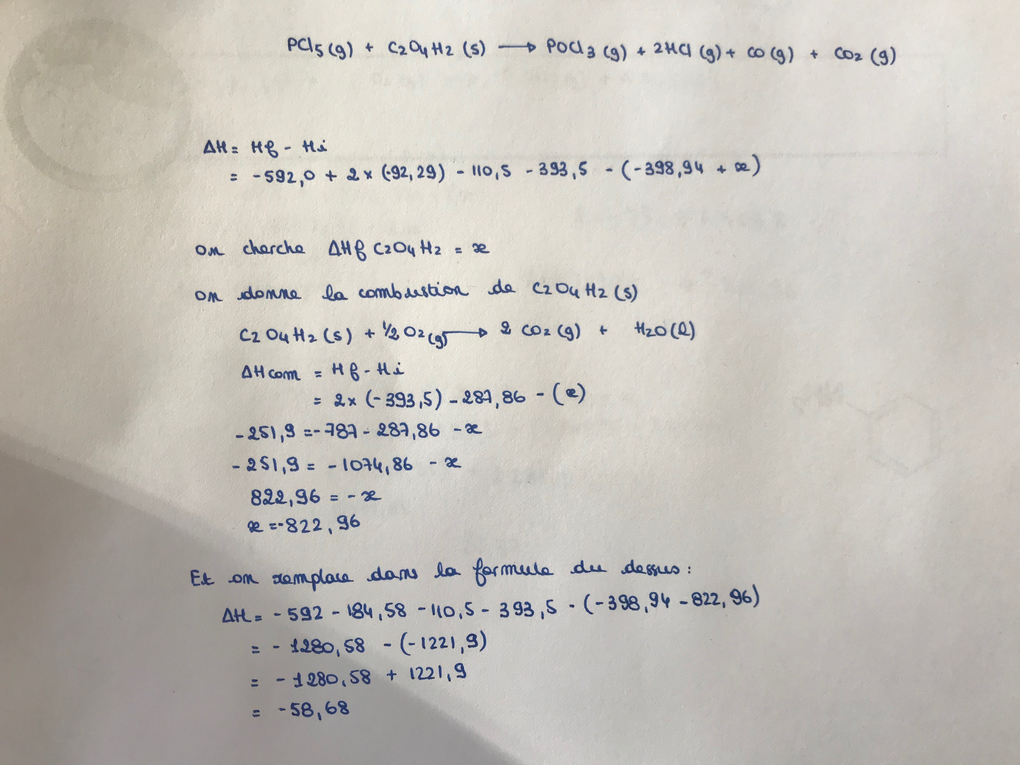

Hellow :)
Je n'arrive pas à résoudre ce QCM, est-ce qu'il serait possible de me l'expliquer s'il vous plait :blowkiss:
L'item juste est A)

Je t'ai tout fait sur feuille
N'hésite pas si tu ne comprends pas une étape !

Ah nickel merci beaucoup :blowkiss:
Juste pour confirmation, je dois faire Deltat(H)initial - Delta(H)finale lorsqu'on me demande de calculer l'entalpie de combustion ?

Messagepar Microbe » 29 Nov 2017, 02:41
Non attention quand tu fais une combustion ou toute autre réaction, quand tu utilises l'enthalpie, tu fais Hfinal-Hinitial
C'est seulement dans le cas de l'utilisation de l'énergie de liaison qu'on a deltaH= Eli-Elf
C'est bon pour toi ? :wink2:
