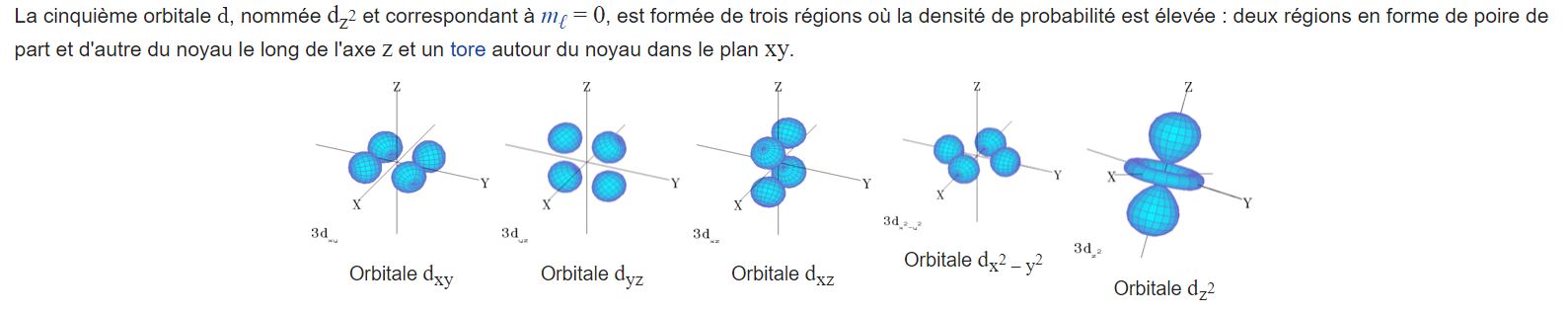

Alors cet item est bien faux car l'axe z est par convention associé à m=0 et non pas m=2 :wink2:
Pour toutes les autres valeurs de m, le choix de l'axe est totalement arbitraire.
Honnêtement je trouve pas ça très cool de mettre cet item au concours car à part dire qu'on associe l'axe z à m=0, le prof ne développe pas du tout dans son cours et la il sort une orbitale 3d...
Je te mets une capture d'écran si ça peut t'aider (clique dessus pour mieux voir):
Après ne te prends pas trop la tête sur tout ces détails... Retiens que m=0 :arrow: Axe z et ça sera suffisant pour le CC :)

c'est bon merci, juste une dernière chose du coup : je croyais que z et z² étaient 2 nombres différents et que z était pour m=0 et z² un nombre "arbitraire" comme les autres mais du coup c'est la même chose ? :)

En fait, z et z² sont 2 orbitales différentes mais elles sont toutes les deux associées à m=0 :)
