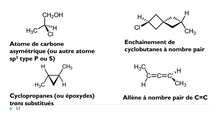

J'aimerais levé une indétermination quant a la chiralité...
Dans votre magnifique fiche il est dit que la présence d'un carbone asymétrique fait que notre molécule est obligatoirement chirale, mais la roneo de l'année passé dit "ce n'est pas parcequ'il y a un carbone asymétrique qu'il y a chiralité +++"
J'aurai plutôt tendance a dire que ce n'est pas parcequ'il n'y a pas de carbone asymétrique qu'il n'y a pas chiralité..
Un petit éclaircissement ? :in-love: :in-love:
Merci d'avance :)

Alors en fait, ce qu'on a voulu dire dans cette belle fiche (merci du compliment d'ailleurs <3 ), c'est que quand il y a UN ET UN SEUL carbone asymétrique (C*), la molécule est chirale ! En effet, avec un seul carbone asymétrique, on a un centre stéréogène certain (car pour que la molécule soit achirale avec un C*, il faut qu'elle possède un axe/plan de symétrie, et comme il n'y a qu'un seul C*, pas de symetrie possible ;) )
Par contre, et là tu as raison, une molécule qui contient des carbones asymétriques n'est pas nécessairement chirale (par exemple, si elle a un axe de symétrie) ! C'est ce qui est dit dans la magnifique fiche de mon co-tut', on appelle ces molécules des "composés méso"
De même dans l'autre sens, une molécule chirale n'a pas nécessairement de C* :pascal: (cf la diapo du prof)
C'est tout bon ? Bon courage :glasses-nerdy:

Ouiii tout est bon :in-love:
Merci :pascal:
