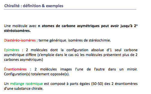

Messagepar luciférase » 05 Nov 2017, 17:35
Dans le diapo du prof :
Je pense qu'il faut dissocier bioch et orga pour le coup :/

Messagepar gumpel » 05 Nov 2017, 20:32
Justement Luciferase c'est en regardant cette diapo que je me suis dit qu'il y'avait une couille dans le potage.. à voir avec les tuteurs peut être que c'est une exception :)

Messagepar ADesox » 06 Nov 2017, 10:51
Exact !
Règle numéro 1 en P1 : Tous les profs se contredisent entre eux ce qui fait qu'on doit apprendre plein de versions différentes pour un seul truc !
Règle numéro 2 : Si 2 profs sont d'accord, LA il faut se méfier :P
Trève de plaisanterie, ne vous embetez pas à rechercher les incohérences entre 2 matieres différentes, la version dAzoulay est celle qui prime en orga, la version d'EVO sera celle de la bioch, j'en suis désolé mais bon
Par contre, Azouzou est réputé pour faire des trucs un peu bancales, il ets pas très rigoureux, donc si vous voyez une mol a 2 C* dont 1 avec une config absolue différente et que le prof vous dit que ce sont des epimères, moi j'aurais du mal à le compter faux :) (meme si ca m'emmerderait aussi de le compter juste haha)
Voilou, j'espère que ca a pu vous aider un peu ! Bon courage !! :D
