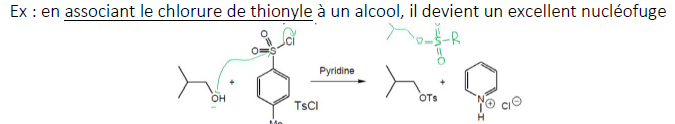

Salut!
D'abord merci pour les nouvelles fiches, elles sont géniales :act-up:
Petit problème de compréhension sur ce mécanisme, si je comprends bien, l'objectif ici est d'activer l'alcool un peu "mou" en le transformant en OTs mais je ne vois pas le mécanisme qui permet d'arriver au produit sachant qu'un azote apparaît à la fin sans qu'il soit présent dans les réactifs.
Voila merci en tout cas pour l'implication (et en vrai la chimie orga c'est plutôt cool :wink2: )

Messagepar ADesox » 20 Oct 2017, 22:43
Ravi que tu t'intéresses à l'orga, tu pouvais pas nous faire plus plaisir <3 et si nos fiches te conviennent ca nous fait plaisir aussi de voir qu'on travaille pas pour rien 8)
Pour ta question, sache qu'en fait je ne connais pas moi même le mécanisme précisement, le prof ne le détaille pas beaucoup, même si je pense qu'il s'agit d'un mécanisme de type SN où l'alcool attaque le S en faisant partir le Cl.
L'azote qui apparait, c'est en fait le solvant, la pyridine, qui va servir (je pense) de base pour prendre le H de l'ion oxonium qui va être créé transitoirement (en gros, après l'attaque, ton alcool aura 3 liaison : une vers le Ts, une autre vers sa molécule initiale et la 3ème vers cet H, on a bien un pseudo oxonium très acide, qui va donc se faire arracher son proton par le solvant)
J'ai pas été très très clair, désolé, si tu veux plus de précision où si ya un passage sur lequel je suis allé un peu trop vite, hésite pas à demander plus d'info :)

Messagepar Zorro00 » 23 Oct 2017, 23:07
Ah d'accord merci c'est bcp plus clair :)
