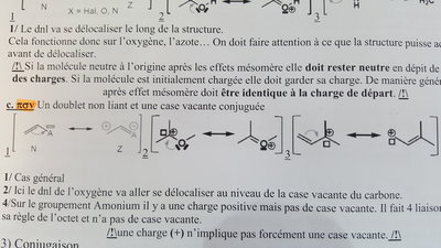

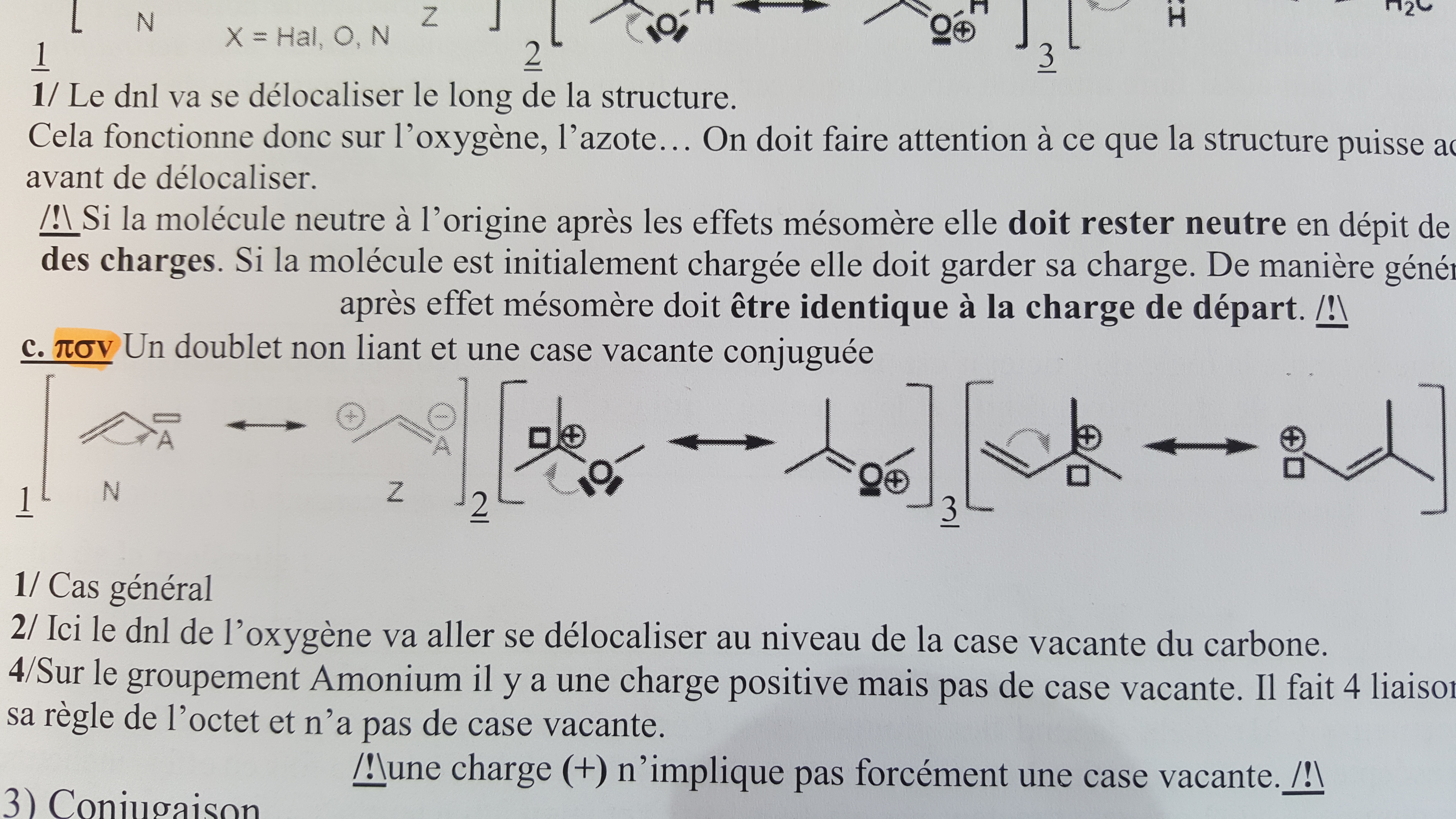

Salut!
J'ai une question un peu bête desolé.. concernant la photo ci-joint, je ne comprend pas l'apparition de case vacante dans la "réaction" 3 et sa disparition dans la 1 sachant qu'on est dans le même système
Je comprend bien qu'une charge plus n'implique pas une case vacante mais la, le squelette carbon est quasiment identique..

Salut !!
Pour moi, tu as raison, la réaction 3 est juste (quand on retire des électrons à un C on obtient une case vacante effectivement, c'est expliqué par la structure électronique de l'atome, cf chimie G)
Et normalement, dans la réaction 1 (qui ne sont pas des relations à proprement parler d'ailleurs, il faudrait plutôt parler de formes mesomeriques), le déplacement de la double liaison est aussi supposé créer une case vacante en plus d'une charge formelle + ;)
Donc bien vu ! J'ajoute ça aux errata , merci de nous lavoir fait remarqué <3
C'est tout bon ? Bon courage pour la suite !
