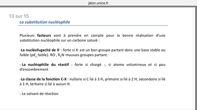

Voilà le prof aujourd’hui a mis dans son diapo comme quoi un carbone tertiaire n’est relié à aucun H. Or pour moi il est relié à un H
Idem pour le secondaire où il a dit qu’il était relié à 1H au lieu de 2H pour moi normalement
Etc..
Je mets ci joint la diapositive et la dernière phrase qui me posent problème ..
Est ce que j’ai tord ou j’ai pas compri son diapo ? Merci d’avance

Après concertation avec mon co-tut (Et merci au passage à lui car moi aussi je voyais pas de quoi le prof parlait), j'ai compris que le carbone dont il parle dans cette diapo est en fait le carbone porteur de la fonction (comme c'est les SN c'est donc le carbone porteur de la fonction nucléofuge).
Donc dans un carbone tertiaire, notre carbone est relié à ses trois groupements lui conférant le grade de carbone tertiaire ainsi qu'à la fonction qu'il porte, donc il n'y a pas de H ! De même pour un carbone secondaire qui sera lié à 2 substituants, notre fonction et un H. Et ainsi de suite pour les autres !
Vois tu ce que je veux dire ?

Ahhh! D’accord ! Compris
Merciii bcp
