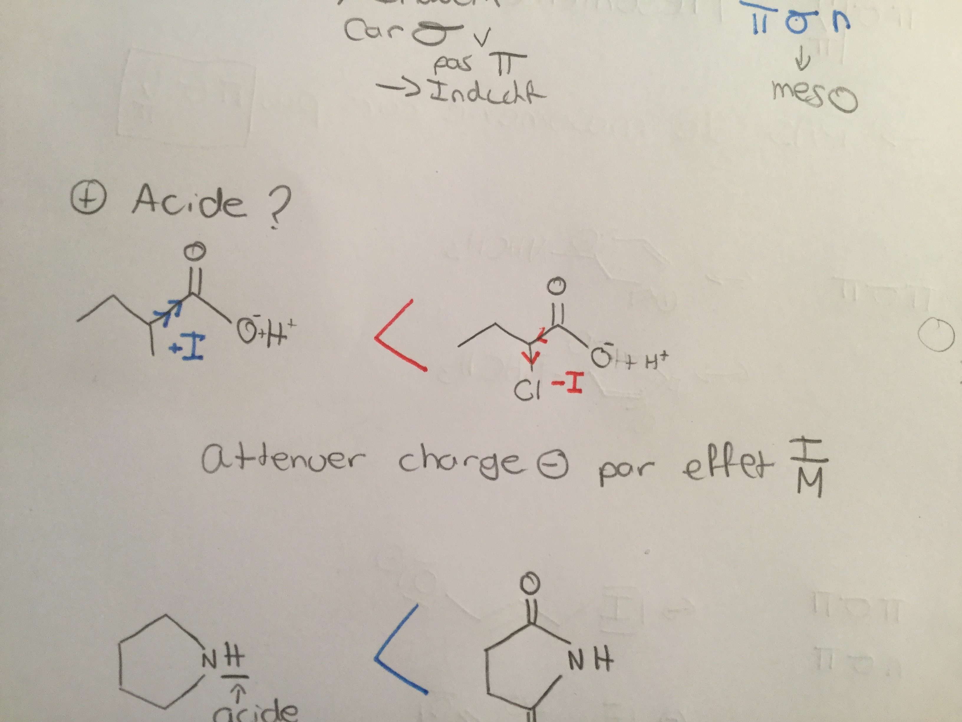

J’ai encore du mal avec cette notion :roll:
Jeudi le prof a fait plein d’exemples dont (photo)
pour les effets inductifs j’utilise l’ordre d’electronegativite qu’il a donné
( F>O>Cl~N >Br> C~S~I ) donc pour moi O>Cl>C
Mais dans son exemple il a mis des effets inductifs donneurs de l’alkyle vers l’oxygene (bleu) Et des effets inductifs accepteurs de l’oxygene Vers le chlore (rouge),pourquoi..... dans ma tête c’est plus tôt inductifs donneurs du chlore vers l’oxygene .

En soit, tu n'as pas tort, l'ordre en fonction de l'electronegativite est bien celui que tu as donné, mais tu as oublié la seule exception qui fait que l'effet inductif n'est pas systématiquement lié à l'électronénativité : la surcharge électronique !
Ici, ton carboxylate est très chargé en électron ( DNL des O, double liaison, charge -) et il tendra donc plutôt à s'en débarrasser .
Le Cl est bien stabilisateur ici puisqu'il prendra les électrons rejetés par la fonction carboxylate qui est surchargée en électrons.
Honnêtement, je ne pense pas que le prof vous fera des pièges vicieux dans ce genre la, il l'a bien dit à sa SDR donc déstresse
C'est tout bon pour toi ? Bon courage pour la dernière ligne gauche :)

Aaah bah oui j’avais pas pensée merci bcp ?
