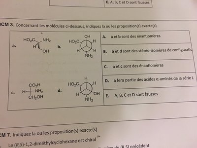

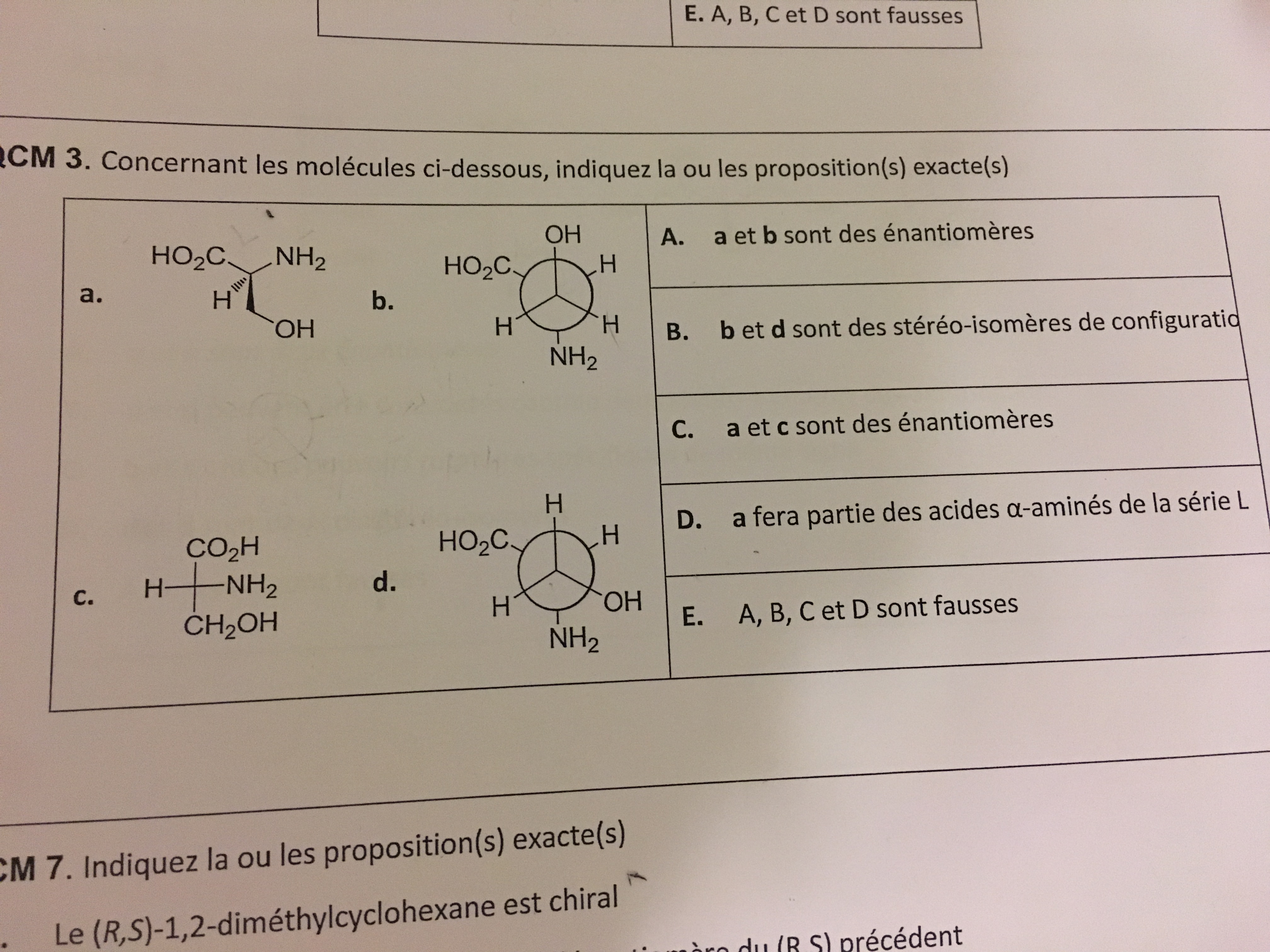

Messagepar azerty2.0 » 04 Nov 2017, 01:42
Salut .. j’ai vraiment du mal avec ce genre de qcms peut-tu m’aider stp a savoir comment le resoudre

Hello !
Pour ce qcm pas simple, il faut bcp de visualisation dans l'espace ;)
De là, tu as plusieurs technique :
- la mienne c'etait de trouver la config de chaque C*et de comparer les molécules grace à ca, au moins j'etais sur de ne pas me tromper
- pour d'autres, ils représentaient toutes les mol sous une même forme, comme ca ils avaient justes a comparer, mais fallait faire gaffe à pas inverser 2 groupement ☺
Toutes ces mol ont 1 seul C* : la a est S, la b est R, la c est R et la d est R
Donc, l'item A est vrai, le B est fausse (ce sont des conformères), le C est vrai et le D est vrai aussi (la molécule a envue de fisher sera comme la molécule c, mais avec une configuration différente, or la molécule c étant de la famille D, la a est L)
Réponses A, C et D pour moi !
