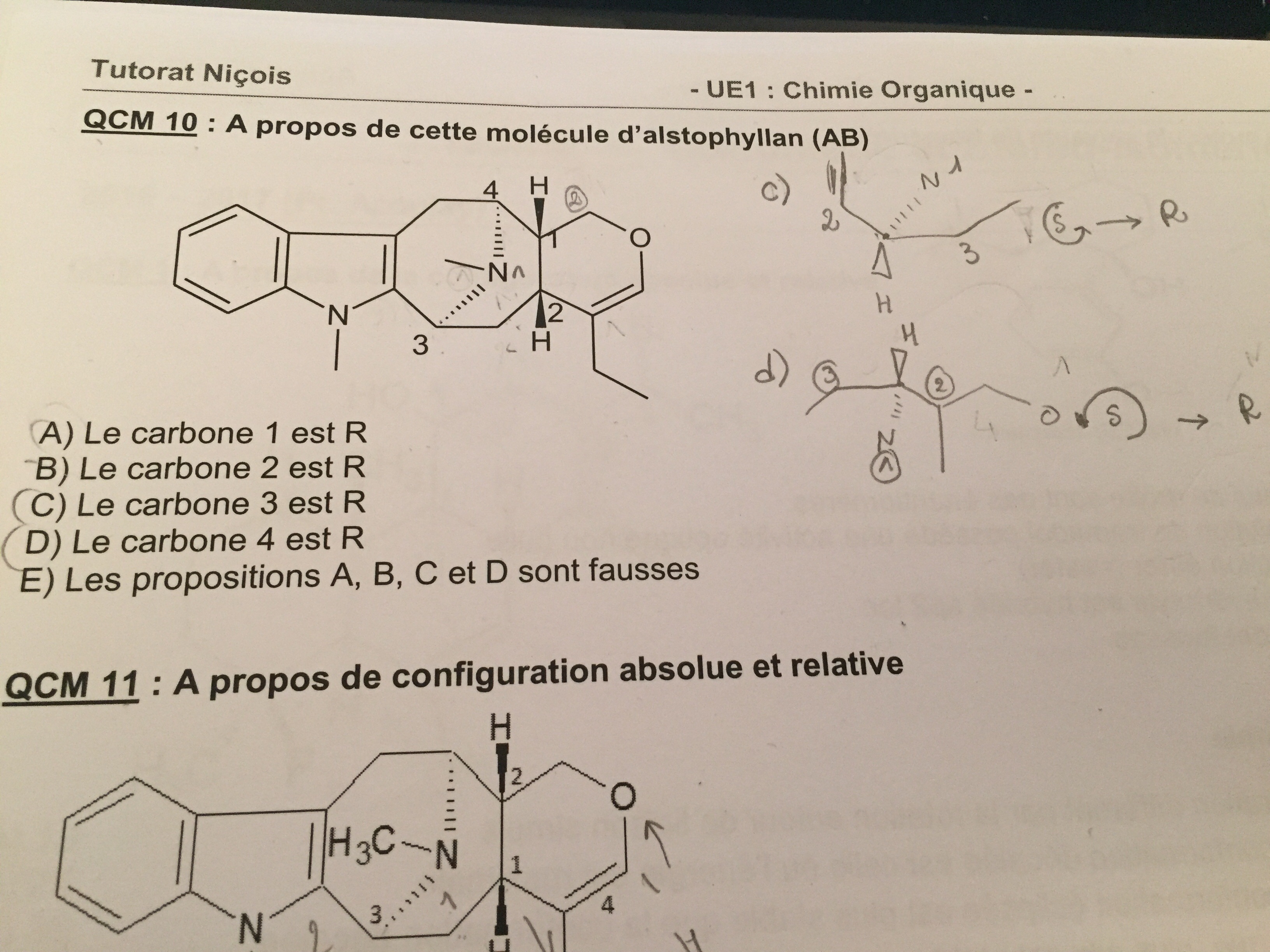

Hello ! Je ne comprends pas pourquoi les items C ET D sont faux, je crois que je me trompe dans la numérotation mais je ne me vois pas mes erreurs alors que je prends en compte l’exception ! Merci par avance et bonne soirée :)

Je trouve comme toi aussi XD

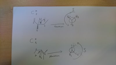

Je comprends que vous ayez du mal avec ce R/S, il est vraiment pas facile et très piégeur mais la correction est bien juste :)

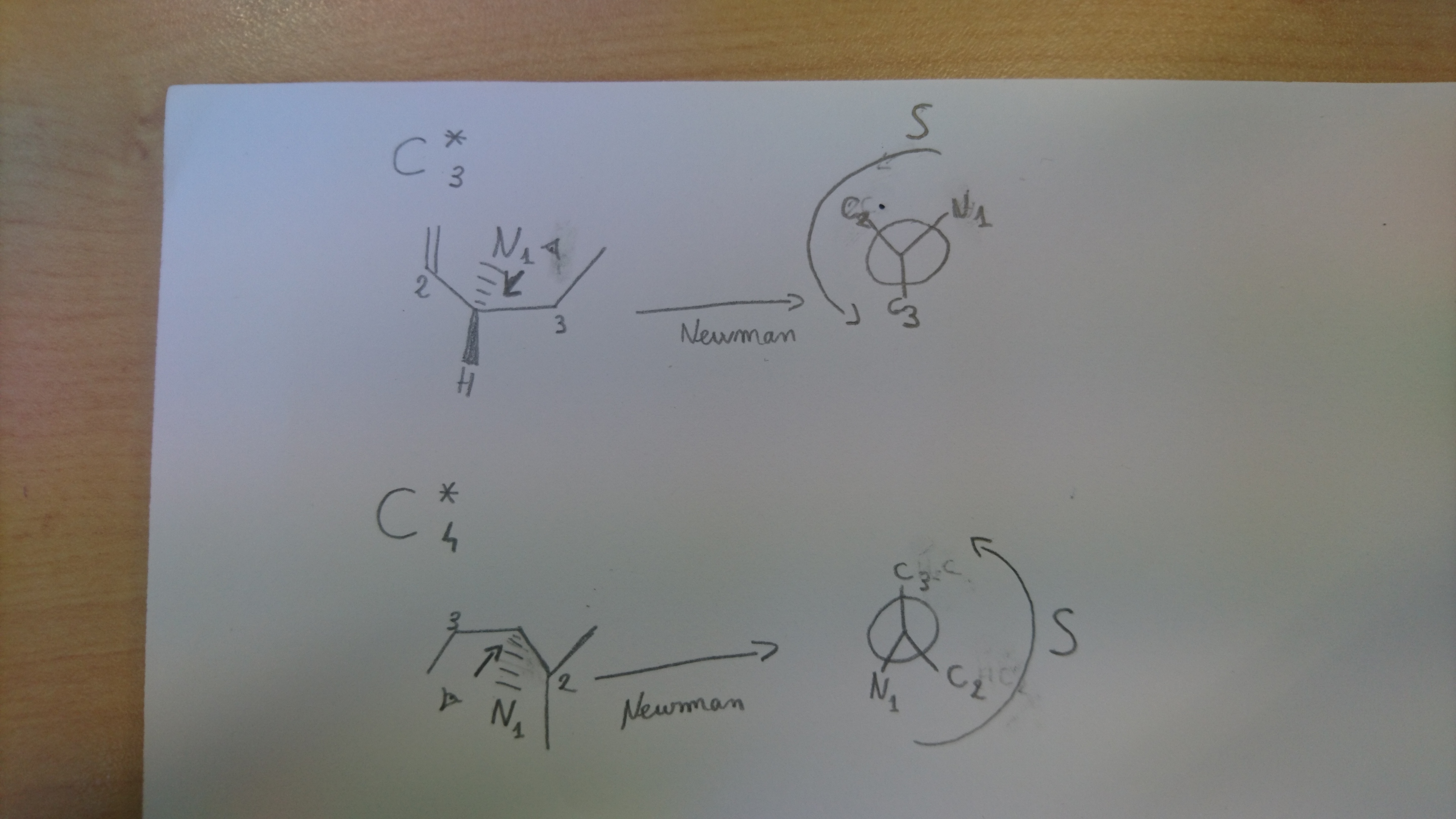

Pour les C 3et 4, il faut passer en vue de Newman, c'est plus facile et ya moins de risque d'erreur, surtout dans les configurations un peu bizarres comme celles ci
En passant en Newman, on arrive du premier coup à la bonne configuration !
PS : utilisez vos doigts pour modéliser la molécule dans l'espace ;) vous faites un triangle avec pouce-index-majeur, et le poignet représente le groupement minoritaire, vous mettez vos groupement par ordre sur vos doigts en respectant leur position dans l'espace , puis vous regardez votre main de face : vous vous êtes projetés en Newman et vous avez la bonne configuration !
C'est bon pour vous ? Bon courage pour la suite ! :)

C’est parfait merci beaucoup ! Donc en gros il faut mieux passer par newman pour éviter de faire des erreurs ! Merciiiii bonne journée ?
