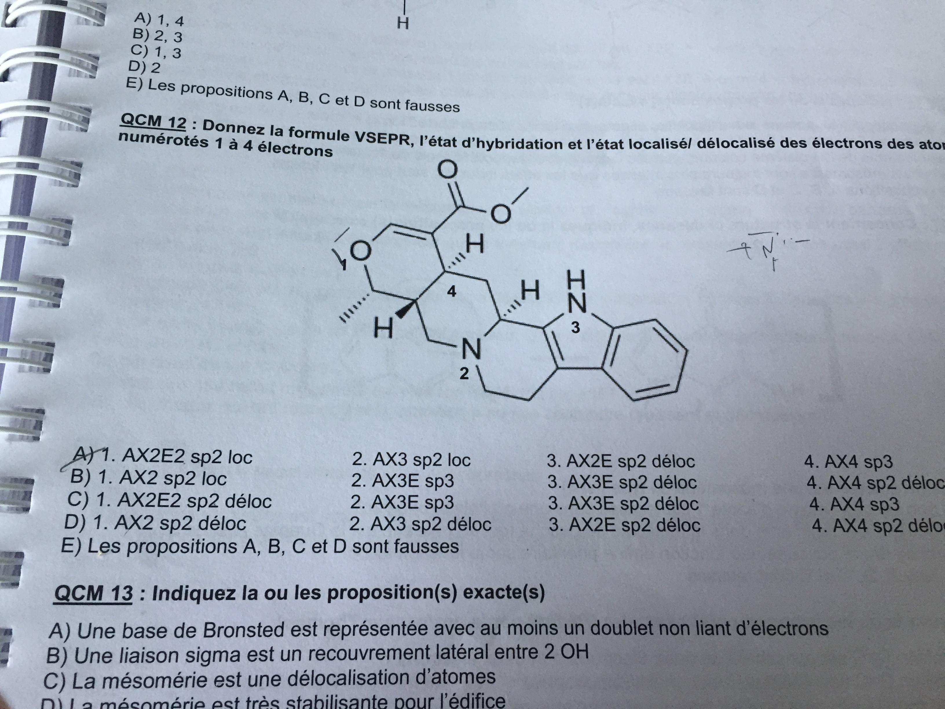

Hey !!! Je comprends pas pourquoi la réponse du qcm est la C c'est la À qui me dérange pk pour savoir l'état d'hybridation on fait bien m+n-1 non ?!! Donc là si cest AX2E2 alors 2+2-1=3 alors sp3 et pas sp2 non ??
Merciiii bonne journée :)

Alors, là tu as un QCM un peu compliqué sur la réhybridation orbitalaire qui est plus trop au programme, mais sait on jamais, je vais t'expliquer comment ca marche ;)
Donc normalement, oui, tu as raison, pour trouver l'hybridation, on fait une VSEPR (AXmEn) et apres on fait n + m -1 et on la trouve :)
Sauf quand un dnl est pris dans une mésomérie (sinon ca serait beaucoup trop simple :chat: ) ! Dans ce cas, on dit qu'il est délocalisé et l'etat de ton hybridation évolue et ca fait spn+m-2déloc, "déloc" pour dire "délocalisé" (toujours quand un dnl de ton atome est pris dans une mésomérie)
Maintenant, je vais t'aider à résoudre ton QCM :)
:arrow: pour ton atome 1, on a un O avec 2 liaisons et 2 dnl, donc VSEPR de type AX2E2 mais un dnl est pris dans une mésomérie (de type n-sigma-pi) donc hybridation n+m-2 = sp2 déloc !
:arrow: pour ton atome 2, on a un N avec 3 liaisons et 1 dnl, donc VSEPR de type AX3E, et pas de mésomérie, donc hybridation de type n+m-1 = sp3 (loc) !
:arrow: pour ton atome 3, on a un N avec 3 liaisons et 1 dnl, donc VSEPR de type AX3E mais le dnl est pris dans une mésomérie (de type n-sigma-pi) donc hybridation n+m-2 = sp2 déloc !
:arrow: pour ton atome 4, on a un C tétraédrique classique avec 4 liaisons et ps de dnl, donc VSEPR de type AX4, et pas de mésomérie, donc hybridation de type n+m-1 = sp3 !
donc pour moi, réponse C aussi ! :mrgreen:
