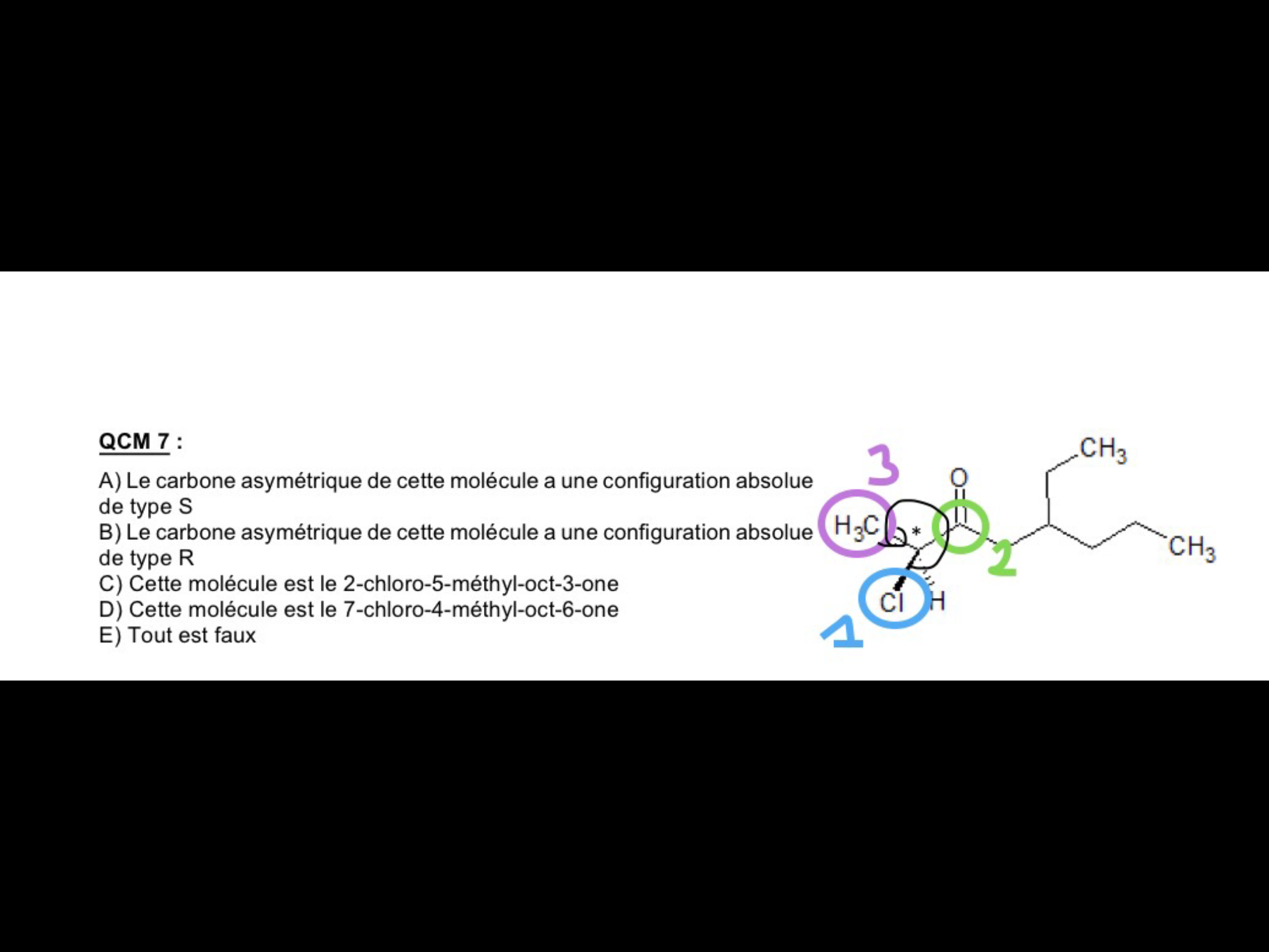

Je comprend pas pourquoi le carbone asymétrique a une configuration absolue de type S, alors que c'est Cl>C>H donc on tourne dans le sens R ? Parce qu'ici le groupement minoritaire c'est H et il es pas dans le plan.
Je suis dans le floue la :question: :question:

Alors je pense que tu fais la même erreur que moi l'an dernier, tu comptes le groupement qui est en arrière du plan alors qu'il faut pas. Regarde :
Ton groupement prioritaire est le Cl car le plus électronégatif.
Ensuite la question se pose pour le numéro 2 car tu as deux carbone, du coup tu regardes les groupements rattachés à ces carbones : pour le vert tu vois qu'il a une double liaison avec une O (= deux liaisons avec O) et une liaison a un autre C, tandis que le C violet à 3 liaisons avec des H.
En somme on a donc 1->Cl 2->C(vert) 3->C(violet), donc tu tourne dans le sens inverse des aiguilles d'une montre, et comme le groupement 1 est dans le plan tu ne changes pas ce que tu trouves, donc ici on a bien une configuration S. :wink2:
Voilà, dans l'attente d'une confirmation par un tuteur mais je pense que c'est ça ! :D

Ah oui d'accord moi je comptais pas le carbone vert ! Je comprend mieux maintenant !

Alors oui, la justification que Air-Max a donné est correct sauf concernant le fait que Cl soit prioritaire. Certes c'est le groupement le plus important ici, mais pas parce que c'est le plus électronégatif. C'est le groupement prioritaire car c'est celui ayant le numéro atomique le plus élevé. Gardez-ça en tête, quand on fait une R/S on regarde les numéros atomiques !!!!!
Sinon, tout est bon !!!
