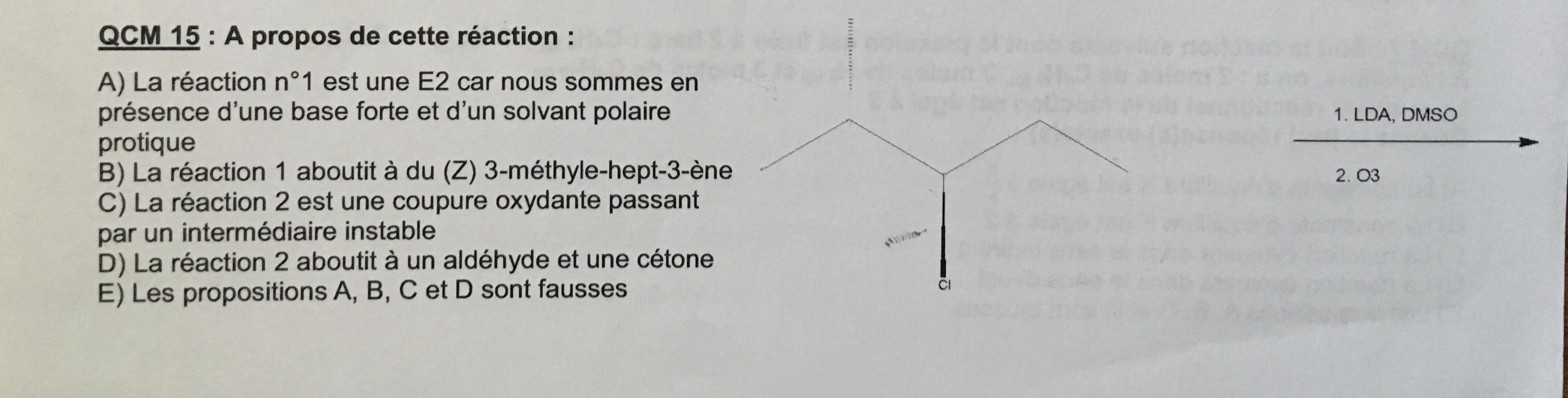

Alors voilà, je suis tombé sur un qcm du Tutorat de l'an dernier (qcm 15 tut 7), et je voulais savoir si on pouvait m'expliquer pourquoi, concernant la réaction 1, on passe d'une molécule qui a 6 carbones a une molécule qui en a 7 ? :confused:
Merci d'avance :D

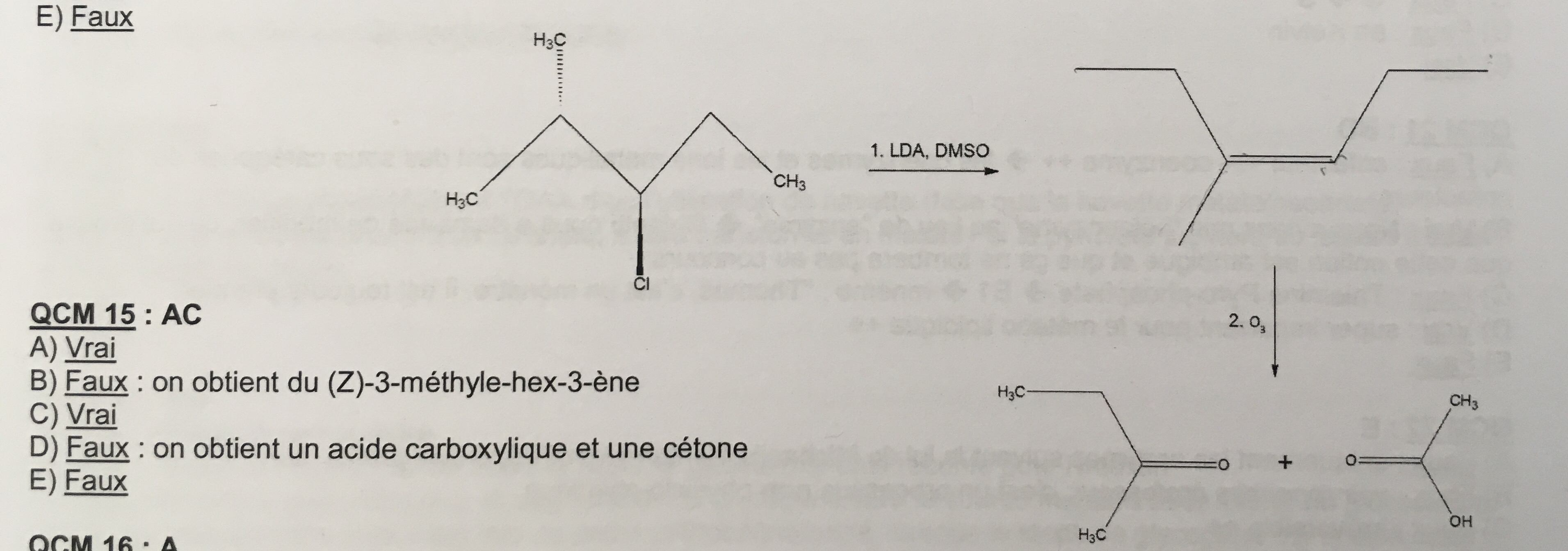

Pour moi, on est dans le cadre d'une E2 pour cette réaction, donc je pense qu'on a aucune raison d'allonger la chaine carbonnée comme ca, ce serait donc un errata :wink: !
Je n'ai pas ce qcm sur moi, pourrais tu m'envoyer une photo de l'énoncé que je puisse l'ajouter proprement aux errata stp ?
Par contre, hormis ce probleme de chaine carbonnée, cette réaction me parait tout a fait juste (d'abord E2 qui aboutie a un composé Z par arrachement du proton en anti, suivie d'une coupure oxydante par l'ozone qui en l'absence de milieu réducteur donne un ac carboxylique et un cétone (selon la substitution de ton alcène) ) : :) :
