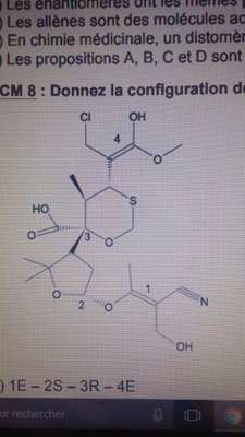

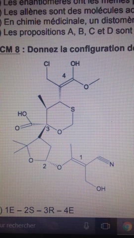

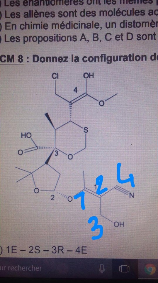

Dans ce QCM, on nous demande de donner la configuration absolue du carbone 2, j'ai trouvé S mais la correction R, et j'arrive pas à comprendre pourquoi, mais avant j'ai une question par rapport au dédoublement, par exemple, dans cette atome on prend la double liaison C1=C2.
On considère:
:arrow: le C1 lié à deux C2
:arrow: le C2 lié à un C3 et un C4
Est-ce que l'on doit considérer un C2 relié à C3 et C4 ou deux C2 relié chacun à un C3 et un C4 pour savoir si aux troisièmes rangs on a 2 ou 4 carbones et donc en déduire la configuration.
Merci beaucoup :D

Alors je n'ai pas vraiment compris ton histoire avec les carbones mais concernant ta représentation, je trouve moi aussi la configuration S pour le deuxième carbone. Alors soit nous avons tout les deux raisons, soit il y a un paramètre qu'on ignore. Je pense que la bonne réponse est S car pour moi c'est bien l'oxygène de droite qui est plus important (d'après la chaine qui suit) donc dans l'ordre pour moi on a : Oxygène de droite > Oxygène de gauche > Carbone > Hydrogène. Or l'hydrogène est dans le plan donc on inverse la configuration et on trouve S.
C'est bon pour toi ?
