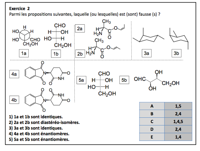

Alors voilà j'ai fait cet exercice mais pour la molécule 5a, je ne comprends pas pourquoi on est en configuration R/S. Pour moi ce serait S/S car par ordre de priorité nous avons au niveau du carbone en haut: OH > C2 H5 O2 > CHO donc là nous sommes en configuration R mais le H est situé en avant ce qui donne une configuration S.
Ce n'est pas le premier exercice sur Fischer où je me trompe, je pense qu'il y a une notion de base que je ne dois pas comprendre :lol:

J'ai fait les configurations des deux carbones asymétriques de ta molécule et ça donne ça :
Carbone du haut => OH > C du bas > CHO > H donc normalement configuration R mais avec le H en avant ça donne une configuration S
Carbone du bas => OH > C du haut > CH2OH > H donc normalement configuration R mais le H en avant donnes une configuration absolu S.
En somme tu avais bien raison pour moi et les deux carbones asymétriques sont de configuration absolue S ! Attention, d'après ce que je vois, cet exo semble sortir d'anciennes (voir très anciennes) annales et il y a parfois des erreurs dans les corrections !

Ouffff... Ca me rassure :clap:
Merci beaucoup !! :bye:
