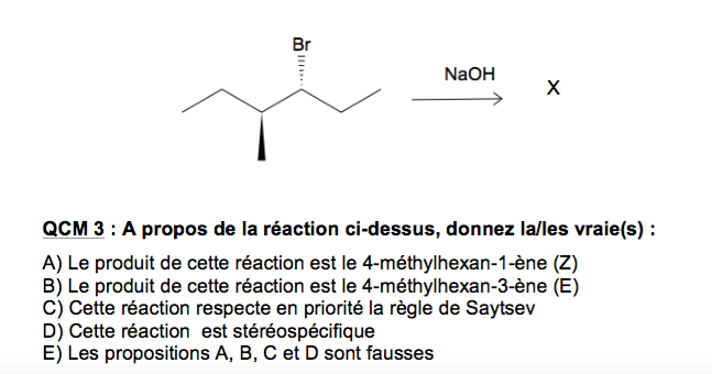

Messagepar melilow » 14 Sep 2017, 14:05
Saluuuuut :)

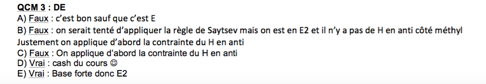

J'ai du mal à résoudre ce QCM (Annatut 2016-2017). Les réponses sont B et D, enfin je crois parce que la correction est décalée sur Annatut.
NaOH est une base forte et Br est un nucléofuge fort donc pour moi ce serait une E1 non ?
Et comment je sais que NaOH est une base forte, parce que je l'ai juste appris par <3 :lol:

Alors oui, tu as raison NaOH est une base forte ce qui nous fait plutôt penser à une E2 et Br est un bon nucléofuge donc plutôt E1. Le carbone qui est secondaire ne permet pas de nous départager et les E1 nécessitent du chauffage pour fonctionner. C'est surtout le fait qu'il y ait une base forte et pas de chauffage qui nous indique l'ordre de la réaction, donc on peut en déduire ici qu'on a une E2 préférentiellement.
Concernant la réaction, les E2 nécessite que l'on arrache le H du carbone Béta en antipériplanaire. Or si on laisse la molécule telle quelle est quand on la voit dans le QCM, le H en béta et le Br sont dans le même plan. Il va donc falloir modifier notre molécule grâce à une rotation sur un carbone de sorte à ce que notre H et notre Br soit dans deux plans différents.
Une fois ce fait, on obtient finalement du 4-Méthyl-Hexan-3-ène (Z). Donc les réponses A et B sont fausses.
La réponse C, c'est la condition du H en anti qu'on respecte avant tout donc elle est bien fausse (mais j'avoue que ça peut paraitre un peu ambigüe vu qu'ici on respecte Zaitsev).
Et la D, y a pas de secret, c'est du cours pur, les E2 sont stéréospécifiques, stéréosélectives et régiosélectives.
Tu y vois plus clair ou pas ?

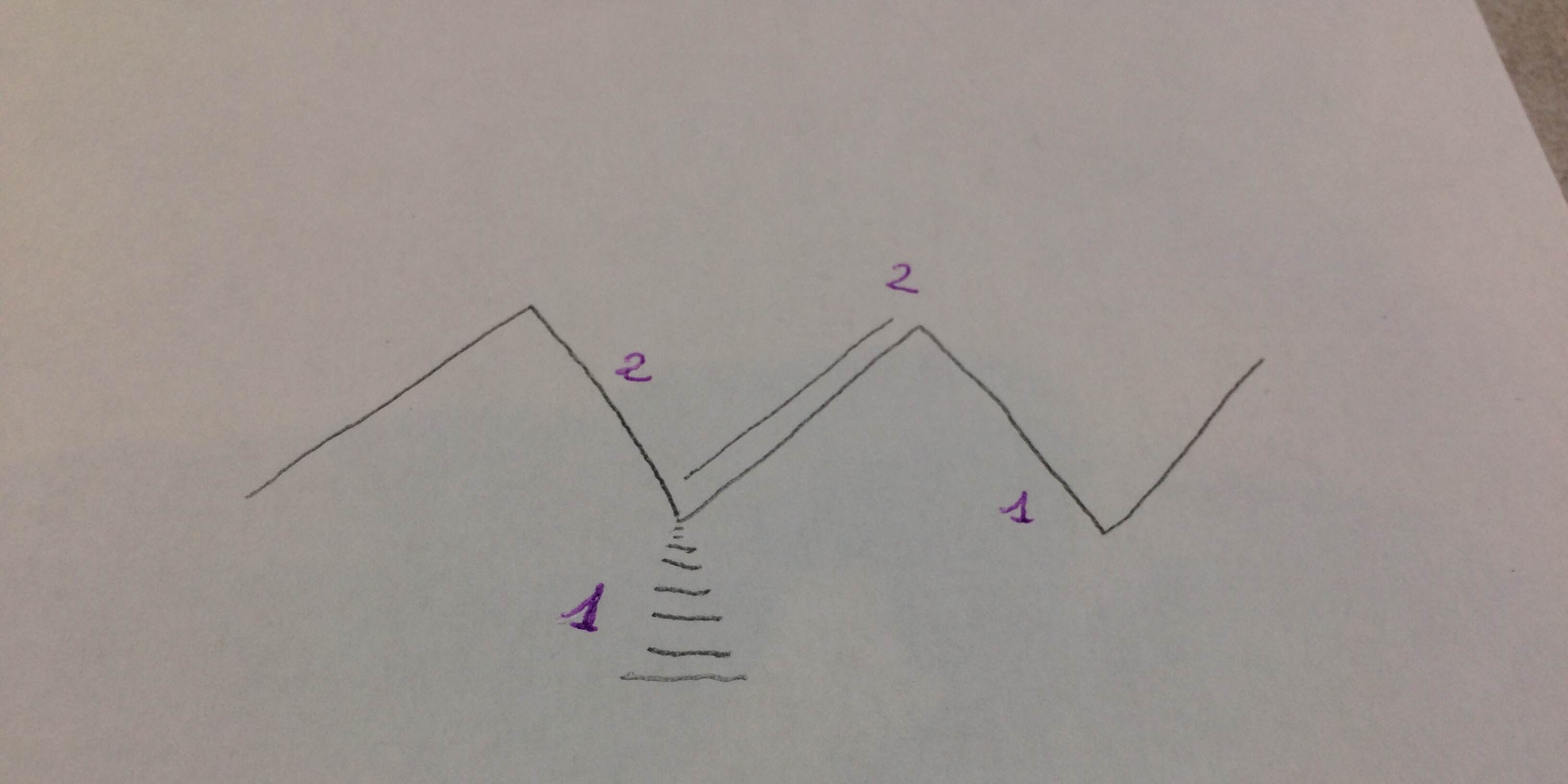

Ma molécule donnerait ça ou je suis complètement à côté de la plaque ? :lol:
Est-ce que j'ai bien placé mon ordre de priorité pour savoir si c'est E ou Z ? :question: Si oui, je suis donc bien en Z
La C est fausse parce que nous sommes pas en E1 ou rien à voir ?
melilow
Messages: 1026
Inscription: 10 Sep 2016, 08:56
Localisation: Dans l'espace....
Re: Réactivité
Messagepar ADesox » 15 Sep 2017, 09:20
Salut Melissa !
Non, pour moi ta molécule finale serai ca
On a arraché le proton en anti, donc on a fait tourné la liaison C-C et on s'est retrouvé dans cette configuration Z (car a gauche, on a le groupement éthyl > méthyl et à droite ethyl > H, donc lamolécule que tu as déssiné est E :) )
Pour la C c'est ca ! si on avait été dans une E1, on aurait appliqué Zaitsev et on serait tombé sur la molécule que tu as dessiné (config E)
C'est tout bon ?

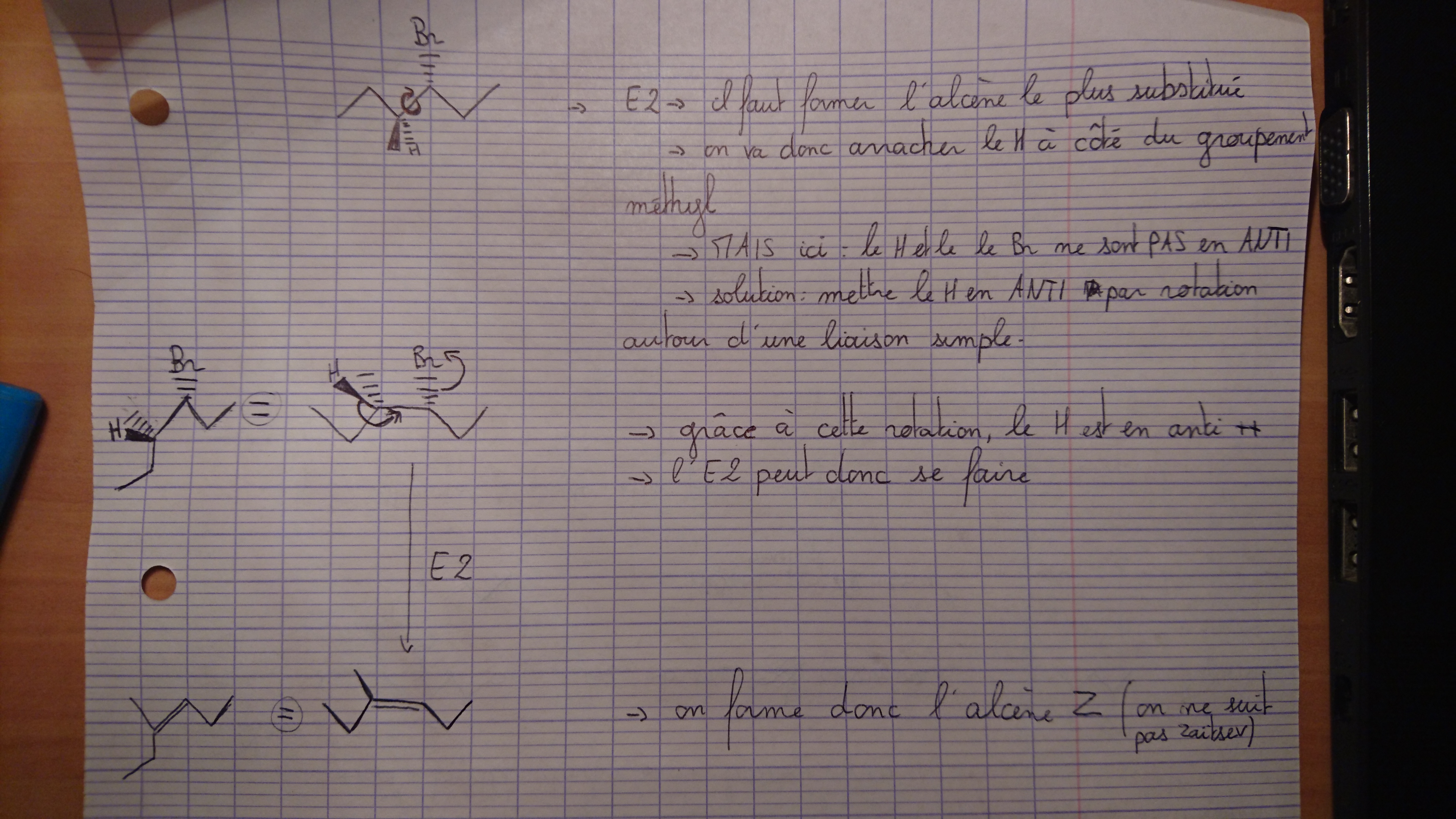

Messagepar melilow » 15 Sep 2017, 10:05
Hellooooo !! :)
Déjà merci pour ta réponse. :wink2:
Je ne comprends pas comment est-ce que tu as tourné la liaison C-C et de quelle liaison C-C tu parles ? :struggle:
On a une rotation parce que notre H est en arrière plan tout comme le Br or nous on le veut en anti donc pour moi après la rotation, le H se trouve en avant et le CH3 en arrière du coup :question:
( T'as du remarquer que moi et la réactivité ça fait 2 :lol: :lol: :lol: )
melilow
Messages: 1026
Re: Réactivité
Messagepar ADesox » 16 Sep 2017, 11:53
la liaison C-C dont je te parle c'est celle entre le 3e et le 4e carbone :)
Pourquoi on a tourné autour de cette liaison ? Parce que dans les E2 (et on est dans le cadre d'une E2) il faut que le nucléofuge et le proton arrraché soient impérativement en anti ! Dans la molécule qu'on te donne, le nucléofuge (le Br) est en arriere du plan, il faut arracher le proton en anti donc il faut qu'il soit en avant du plan, mais ici, en avant du plan on a pas un proton mais un alkyle ! pour mettre le proton en avant, on va donc devoir tourner autour de la liaison, ce qui aboutie (au départ du proton et du nucléofuge) à la formation de l'alcène Z car lorsqu'on a mis le proton en avant, on a fait une chaine carbonée en cis, ce qui a donné une double liaison Z !
C'est un peu compliqué à expliquer comme ca par ecris, il faut bien visualiser la rotation et apres c'est tout de suite plsu clair :)
Si tu as encore des souci, n'hésite pas à me le dire, je me lancerai dans des dessins pour bien illustrer (et t'es pas prete a voir mes dessins :lol: )
bon courage :waving:

Messagepar melilow » 16 Sep 2017, 22:29
Non je ne comprends toujours pas enfin c'est l'histoire de la rotation qui me bloque. :oops: Mais je pense qu'il faut que je m'entraîne et j'espère que ça ira mieux :lol: :lol:
En tout cas merci à tous les 2 pour vos explications, je m'en servirai pour mes prochains QCM :)

Messagepar ADesox » 18 Sep 2017, 20:12
Est ce que ça, ça t'aide :) ?

Messagepar melilow » 19 Sep 2017, 18:40
Tu vois que tes dessins sont pas mal parce que j'ai tous compris :lol: :lol:
Merci d'avoir pris le temps de m'expliquer :dance: :bye:
