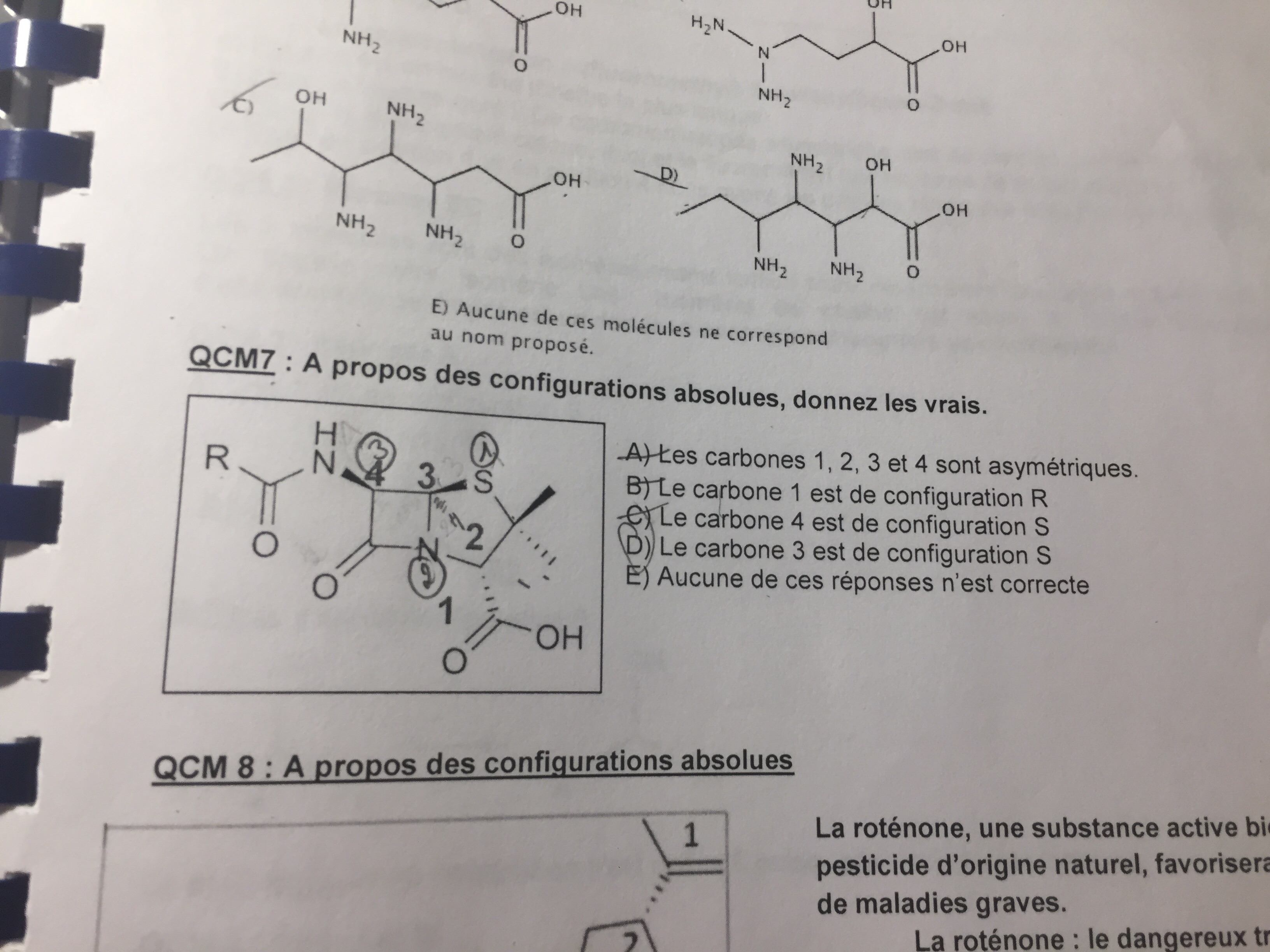

Re !! Et oui encore moi ahaha c'est ma soirée chimie orga
Je comprends pas pourquoi l'item D est fausse car
1) S
2)N
3)C
4) en avant H
Donc ça fait R puis on inverse donc confi S

De nouveau bonjour hahaha !
Alors en fait, ton ordre de priorité est parfait, mais pourquoi me dis-tu que le H est en avant du plan ? c'est l'atome de Soufre qui est en avant du plan et l'hydrogène en arrière, donc pas d'exceptions ici ! C'est bien une configuration R !
Bonne soirée Orga en tout cas !

Ahhhh oui je suis bête !!!? Désolée pour le dérangement inutile
Merci ahaha
