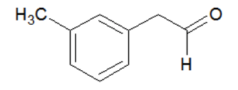

Comment nommeriez vous cette molécule ? Elle est nommée (3‐méthylphényl)éthanal mais je ne suis pas d'accord le cycle benzène ne possède que 2 doubles liaisons ! Cette molécule ressemble à un substituant -benzyl comme dans l'alcool benzylique:
Je l'aurais nommé: (3-méthylbenzyl)éthanal ! (d'ailleurs le 3 correspond bien au carbone qui relie le cycle à la chaine carbonée principale ?)

Alors désolé de briser tes rêves mais malheureusement, le benzène possède bel et bien 3 doubles liaisons donc la nomenclature de cette molécule est bien juste. Concernant le 3 dans ta molécule, il indique la position du groupement méthyl sur ton cycle, le carbone lié à la chaine carboné principale est le premier carbone du cycle en l'occurence.
C'est plus clair pour toi ?

Ok j'ai complètement serré je sais pas où j'ai vu qu'il avait deux liaisons... c'est peut être à l'impression de la fiche. Bref merci ! Je comprends mieux d'où provient ce 3
