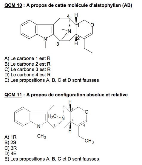

Re ! :bashful:
Toujours des problèmes avec R/S :shame:
Pour ces 2 QCM les corrections se contredisent pour le carbone 3 (items C)
Le QCM 10 compte le carbone 3R Faux : 3S alors que le QCM 11 compte le carbone 3R Vrai et on voit que les deux molécules ne diffèrent que par la présence explicite des 3 groupements CH3, ce qui ne modifie pas les configurations.
Selon nous la correction de l'item C du QCM 11 est correcte, car on obtient initialement une configuration S mais avec un H en avant on doit inverser... :question:
Merci d'avance <3 :soldier:

On a déjà répondu à cette question dans un post précédent mais vous avez effectivement raison. Après avoir refait les configurations des quatre carbones asymétriques, on voit bien que le 3eme carbone a une configuration R. La correction de l'item C du QCM 11 est bel et bien juste ! Bravo pour votre vigilance ! C'est un errata des anciennes années et probablement pas le seul à mon avis.
Quoi qu'il en soit, bon courage pour la suite !
