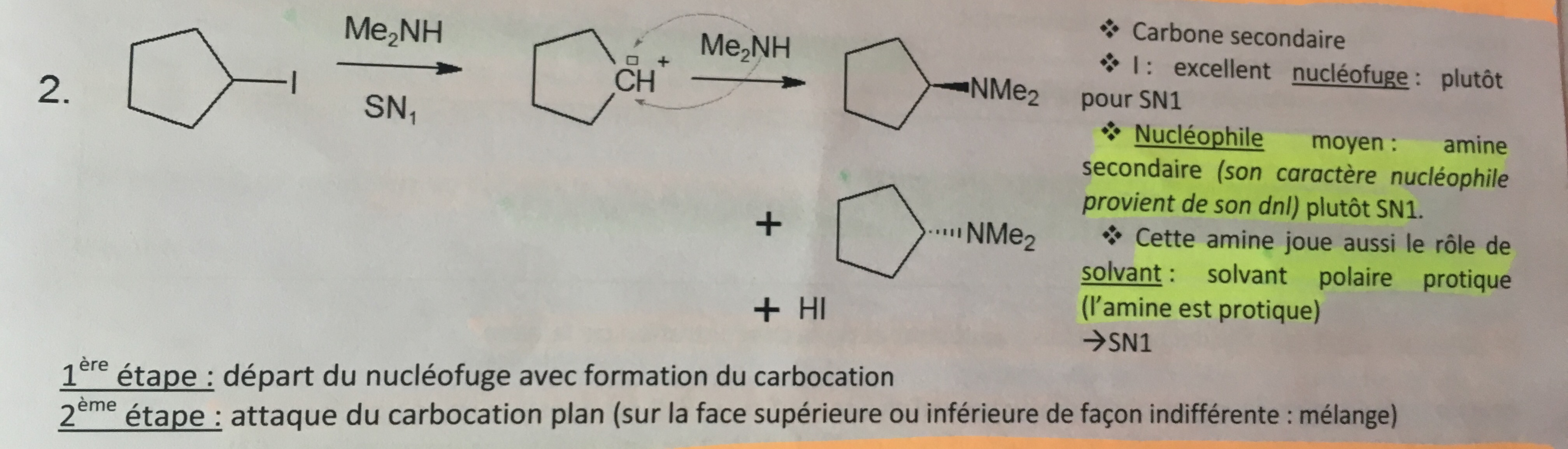

Messagepar strawhat » 19 Sep 2017, 10:44
[attachment=0]IMG_8328.JPG[/attachment
]Salut! :D
Une question par rapport à cette réaction, elle aboutit à une Sn1 ok j'ai compris mais juste pourquoi on aboutit à un mélange racémique sachant que la molécule est pour moi symétrique, donc achirale? @@

Messagepar ADesox » 21 Sep 2017, 15:21
Yooo !
Là je suis tout a fait d'accord avec toi, cette réaction n'aboutit pas a une racémisation puisque la molécule est achirale !
Cet exemple étant tiré du cours du prof, une seule réponse : le prof s'est planté :lol: (ce qui est dommage parce que ce genre de piège est tombable au concours) ;)
Bravo pour l'avoir remarqué ! Bon courage pour la suite ;)

Messagepar strawhat » 21 Sep 2017, 17:22
Un truc de ce genre est tombé l'année dernière donc bon maintenant on fait + attention on va dire mdr merci beaucoup hein!
