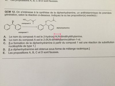

Coucou,
pour la nomenclature, je comprend pas ce que les "N" veulent dire, (item A B) et du coup je comprend pas pk l'item A est faux?
Merci :D

Alors, déja, le N a la même valeur qu'un numéro, il permet en fait de positionner tes substituants (N veut donc dire que le substituant qui suit est rattaché a l'azote :wink: )
Ici, c'est l'item B qui est vrai : ta fonction principale est ton alcool, la chaine carbonée qui lui est rattaché est un éthane (sans insaturation), et en fonction 2ndaire on a une amine (en position 2, car on numérote les substituant pour que la fct primaire ait le num le plus petit) auquel sont attachés 2 susbstituants méthyl.
On a donc le 2-(N,Ndiméthylamino)éthan-1ol
C'est bon pour toi ? Bon courage ! labiz :clown:

Parfait merci
