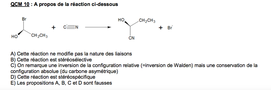

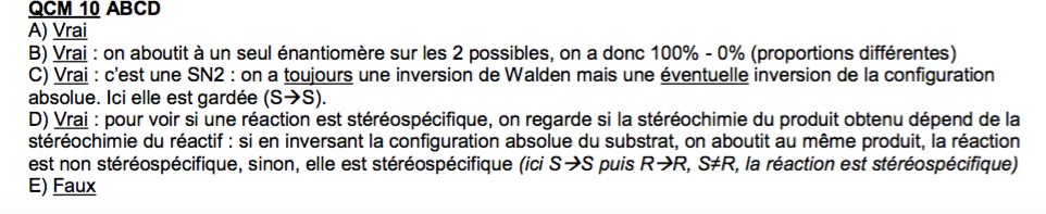

Je ne comprends pas la correction du QCM 10 (diapo 21 Annatut 2017-2018). :question:
Pour moi ce serait une SN1 car nous avons un nucléophile fort, un bon nucléofuge et un C secondaire non ?
Enfin pour le C secondaire, je l'ai appris par :coeur: mais j'aurai plutôt tendance à penser que c'est un C tertiaire parce que le C est lié a 3 groupements différents et à un H ou alors j'ai la mauvaise méthode :lol:

Alors désolé de te décevoir mais c'est un carbone primaire que tu as dans ton réactif (carbone lié à un seul groupement alkyl, soit 1 carbone). Et qui dit carbone primaire dit obligatoirement (dans le cas des SN) SN2. C'est du cours et c'est à apprendre ! Attention a bien différencier les types de carbones qui existent car c'est le premier élément à regarder !
Tu as compris ?

Messagepar melilow » 25 Sep 2017, 06:20
Ah oui d'accord j'étais complètement à coté de la plaque :lol: :lol: :lol:
Je viens à peine de comprendre la méthode pour savoir si un carbone est secondaire ou tertiaire... Merci beaucoup je pense que ça va me débloquer dans pas mal de choses :party:
