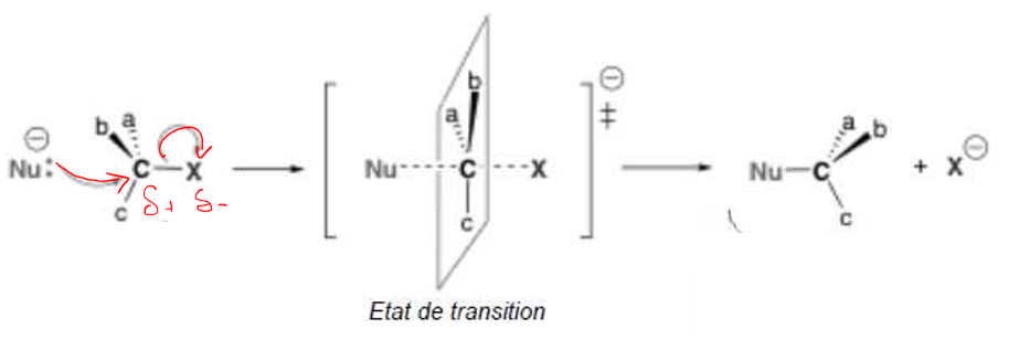

Je ne comprends pas ce que veut dire penta-coordonné dans l'item A)
Ni le mot pentavalent dans l'item B)

En fait, état penta-coordoné du carbone = carbone penta-valent, c'est l'état de transition qui apparait lors d'une SN2 :)
on dit qu'il est pseudo-pentavalent parcequ'il semble lié a 5 atome (on a donc l'impression qu'il a une valence de 5) ;)

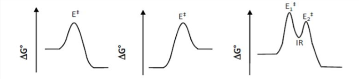

Les états de transition, on les retrouve dans toutes les réactions, c'est un état non isolable et le plus haut en énergie de toute la réaction. Sur la photo qui suit, ce sont tous les états noté E, à chaque pic du profil réactionnel
Les intermédiaires réactionnels sont eux typiques aux réactions en 2 étapes (d'ordre 1++) ils sont isolables ++. Les principaux IR sont les carbocations, les carbanions et les radicaux. Sur le profil réactionnel, c'est l'état qui est dans un creux au milieu de la courbe ;)
