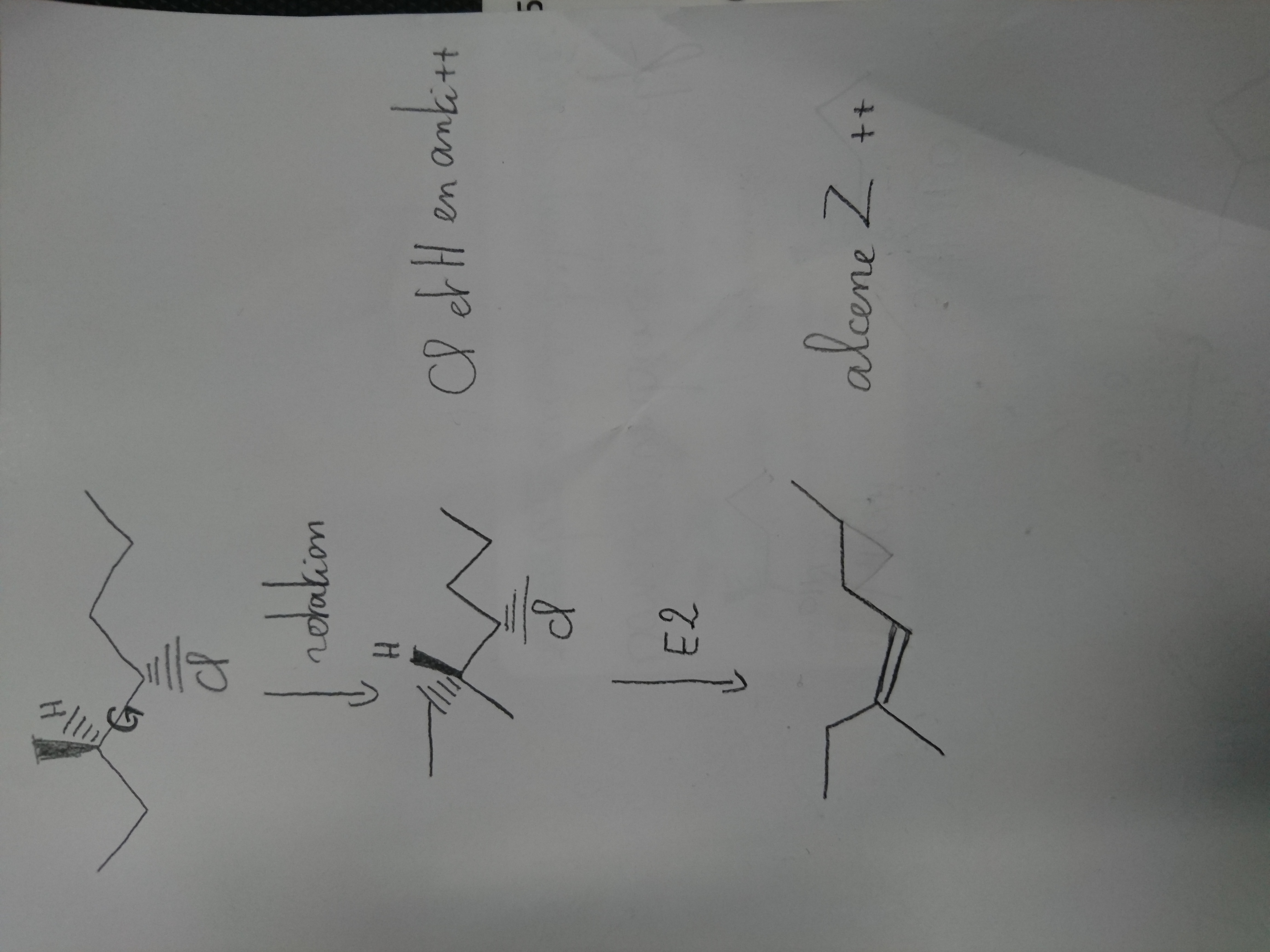

Je comprends pas la correction de ce qcm..
Dans la correction on dit qu'il faut faire une rotation autour de la liaison C-C pour mettre le H en anti et qu'on obtient majoritairement la molécule 1.. Mais moi quand je fais la rotation j'obtiens la molécule 2 et pas la 1 !
Donc j'ai mis que la réponse D..
Si quelqu'un peut m'expliquer merci !!

Hello !
Alors, visiblement, comme tu me l'expliques, tu as bien compris le principe des E2 avec l'arrachement du proton en anti, et ca c'est très bien !
Le truc qui a pas marché (pcq la réponse est bien AD, la molécule 1 est bien majoritairement formée), c'est que tu as eu du mal a visualiser ;) (je t'enverrai un dessin de comment il fallait faire dans un autre message)
Donc, soit tu arrives a bien visualiser la rotation (en cas de E2 ou il faut tourner autour de la liaison C-C pour mettre le H en anti), soit tu as un truc qui marche assez bien, c'est quand tu as une E2 où il faut tourner autour de la liaison C-C, tu fais ta réaction SANS tourner, tu trouve une molécule, et APRES tu INVERSE la configuration relative de la molécule que tu as obtenu, normalement, après cette manip, tu arrives au bon produit ;)
Est ce que ca t'aide ? Bon courage pour la suite !

Messagepar ADesox » 09 Nov 2017, 11:13
Voilà la méthode officielle, celle qu'on devrait utiliser à chaque fois ;)
Mais en vrai c'est assez relou de la faire, donc je te conseille plutôt le truc que je t'ai dit :)

Messagepar carlita73 » 09 Nov 2017, 11:35
Ah oui d'accord j'avais pas vu ça comme ça !
En tout cas merci bcp pour tes explications et ton schéma c'est beaucoup plus clair maintenant !
