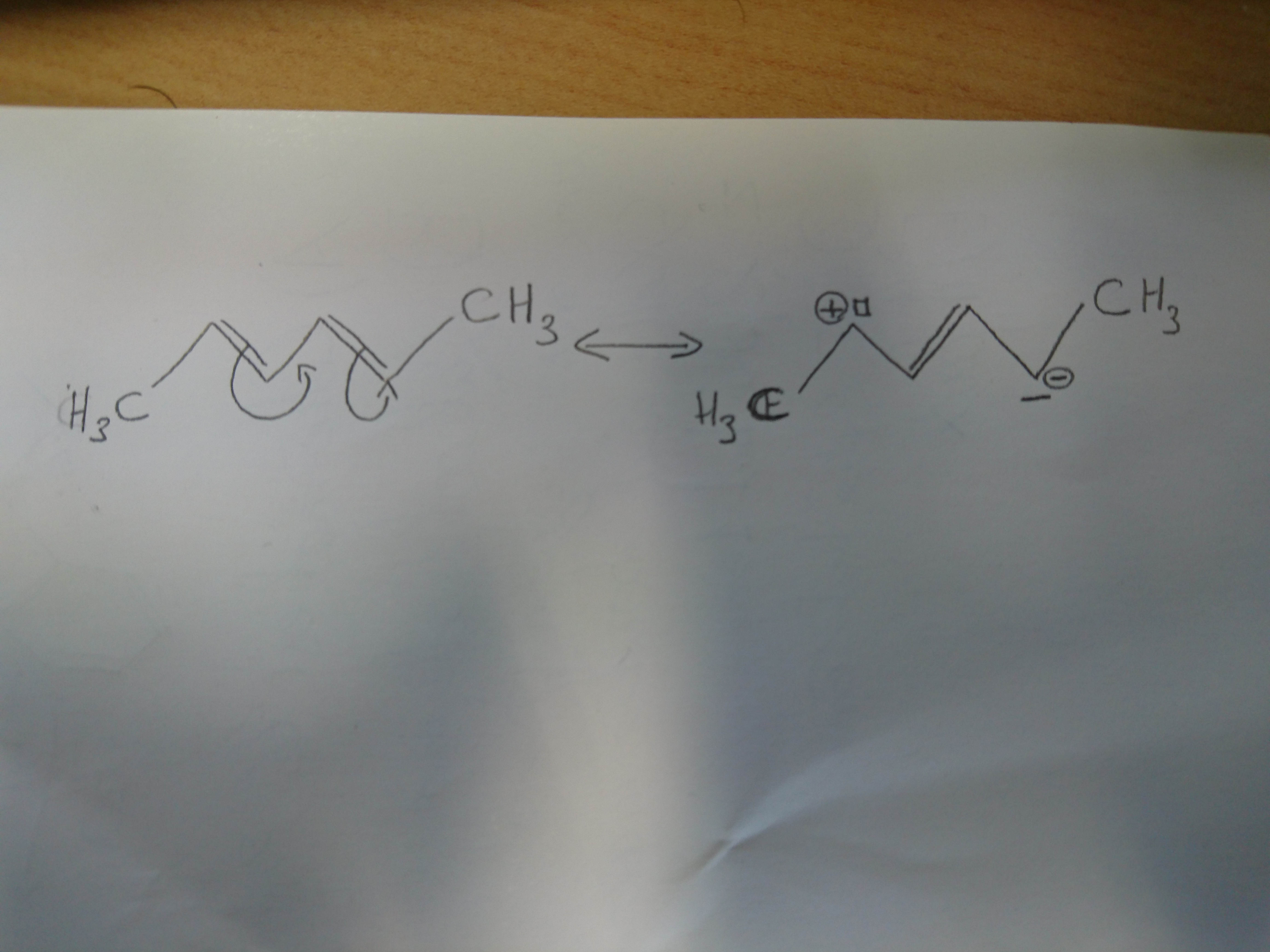

J'ai vu qu'un post a déjà était ouvert concernant cet item mais je voulais un peu plus de détails. Cet item est faux car la double liaison devrait se rabattre sur le C et pas sur la liaison adjacente. Si elle se rabat sur la liaison simple, on a la perte de 2 H or il faut les conserver non ? Je ne suis pas du tout sur de cette notion de conservation d'hydrogènes :lol: :lol:
On aurait obtenu quelle molécule lorsque la double liaison se rabat sur le C ?

Si, c'est exactement ca ! Une mésomérie correspond à un transfert d'électron, donc la charge locale peut varier (on a un déplacement d'espèces chargées) MAIS TOUT LE RESTE EST CONSTANT +++
Donc oui, la perte des 2 H montre que la mésomérie n'est pas bien, les atomes ne bougent pas donc les H auraient du rester en place :) et s'ils etaient restés en place, le C n'aurait alors plus respecté la règle de l'octet, ca montre bien que cette mésomérie est impossible ;)

Je t'envoie un autre msg avec mon tel pour te montrer quelle était la bonne mésomérie la dedans ;)

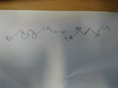

Voilà la correction avec la bonne mésomérie ;)
C'est plus clair pour toi ? Bon courage, bisous !

Ah oui effectivement tu as tout détaillé sur un autre post, je n'avais pas vu celui-ci :struggle:
Oui c'est parfait merci bisouuuus :bye:
