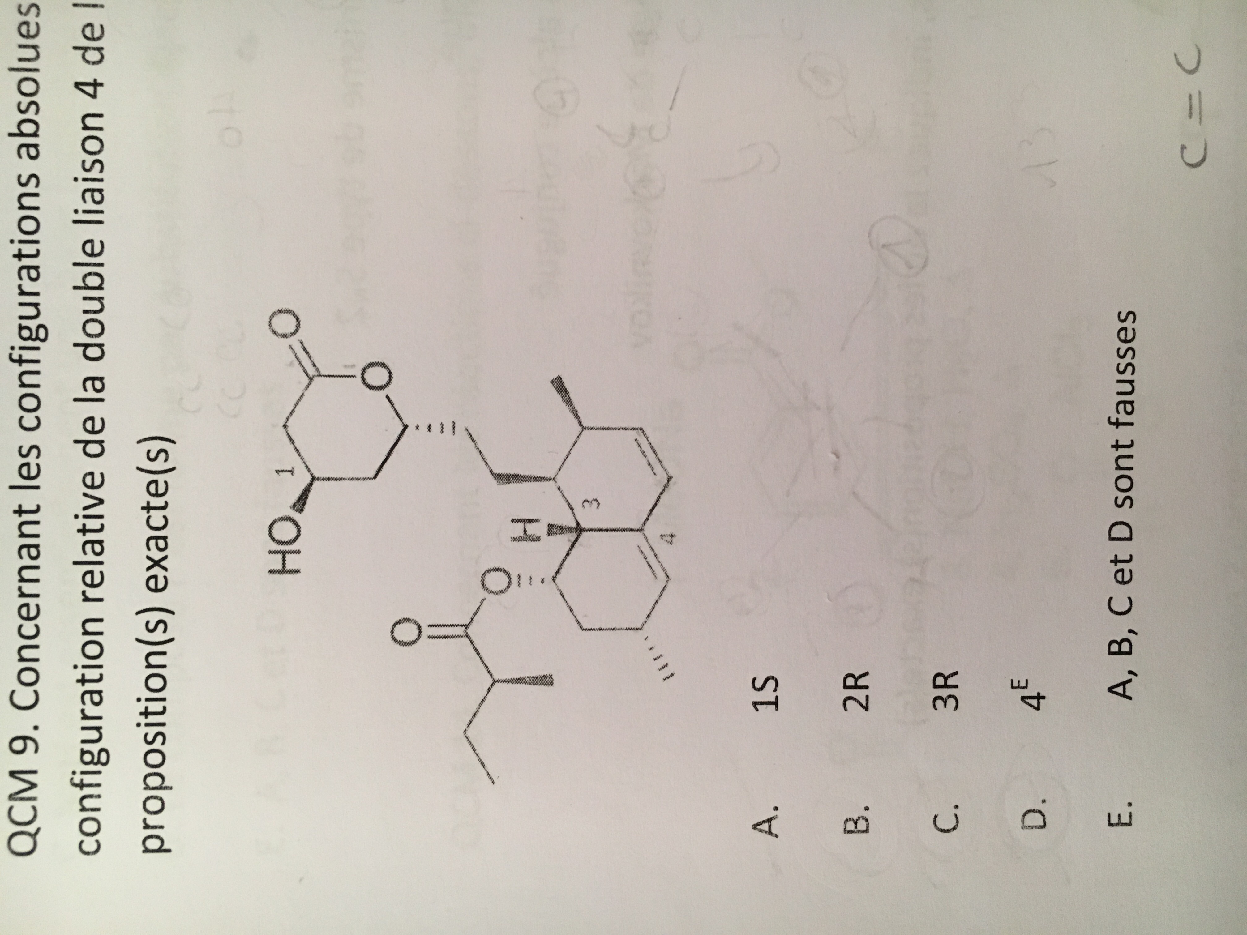

Est ce que vous pourriez m'expliquer pourquoi ici le carbone 4 est de configuration Z ? Car pour moi à gauche, le groupement majoritaire est en haut, et à droite il est en bas (double liaison).

Pour répondre à ta question (le carbone de gauche je l'appelle C1 et celui de droite C2), la double liaison 4 est Z car, pour C1, le choix n'est pas compliqué, il est relié à 1C et à 1H donc c'est le carbone qui l'emporte. Pour C2 en revanche, tu as indétermination au rang n (de part et d'autre tu as un C lié à à 2 autres C) donc tu passes au rang n+1 et tu vois que ton carbone du haut, à sur sa droite un C relié à un Oxygène tandis que l'autre carbone en bas à droite n'est lié qu'à des carbones et des hydrogènes !
Comme tes substituants ayant le numéro atomique le plus grand sont au même niveau de la double liaison, on a donc bien une configuration Z !
As-tu compris ?

Messagepar Begin » 14 Nov 2017, 12:51
Yep c'est bon merci bcp :)
