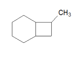

Alors, je suis en train de faire les exercices de nomenclature de ce livre, et même si ça me semble un peu complexe par rapport à ce qu'Azoulayy fait tomber au CC, j'aurai bien voulu un peu d'aide :) La molécule est la suivante :
Molécule Orgaaaa.png (4.57 Kio) Vu 302 fois
Donc y avait deux propositions de réponses, et selon la correction, c'est le 7-Méthylbicyclo[4.2.0]octane. Donc j'ai bien compris qu'il y avait deux cycles et un méthyl :lol: mais pour le reste, c'est assez flou...
:arrow: Déjà, je vois pas trop comment numéroter ça.
:arrow: Ensuite, cette histoire de crochets (selon la correction, ça correspond au nombre d'atomes reliant les têtes de ponts ; ça m'a pas beaucoup aidé ^^).
Bon je sais pas si c'est utile que je me prenne la tête sur des exemples de ce genre, mais on sait jamais en P1. Du coup, un petit peu d'aide ça serait génial ! :D

Alors, pour être très honnête avec toi, j'en ai aucune idée haha
Azoulay ne fera jamaiiiiiis tomber un truc quand ce genre là , déjà que ce qu'on vous a fait tomber au tutorat en nomenclature il trouvait ça "un peu dur"...
Donc je vais aller me renseigner pour voir comment nommer ce truc pcq ça m'intrigue aussi, mais ne t'en fais pas, ça tombera jamais ;)
Je m'en vais fouiller dans Google pour avoir des règles de nomenclature un peu plus pointues et je reviens vers toi !

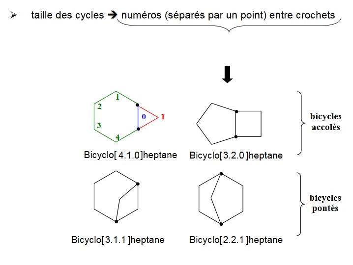

Bon, en gros voilà ce que j'ai trouvé en fouillant vite fait sur internet :
C'est juste pour info et pour la culture G, pas à apprendre pour le concours ;)
En gros, pour nommer les composés bicycliques, on prends le nom de l'hydrocarbure saturé linéaire ayant le même nombre de C total, précédé du préfixe bicyclo. Après, tu mets entre crochet le nombre de C du plus grand cycle (sans la partie commune aux 2 cycles), puis le nombre de C du 2e cycle (tjs sans la partie commune aux 2 cycles) et enfin la partie commune. Tu mets les numérios dans l'ordre décroissant. Pour la numérotation du méthyl, c'est comme d'hab, il faut qu'il soit le plus petit possible, sauf qu'on est obligé de commencer la chaine carbonnée au plus grand cycle et de le numéroter entierement, donc le plus petit num qu'il puisse avoir, c'est bien 7
Voilà, tu n'auras pas été le seul à apprendre quelque chose aujourd'hui haha
Je me répète, ca ne tombera pas au concours, donc pas la peine de t'embeter avec ça !
C'est bon pour toi ? Bon courage pour la dernière ligne droite !

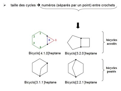

Messagepar ADesox » 05 Déc 2017, 19:41
en fait, si tu veux plus d'info la dessus, je te conseille ce site http://unt-ori2.crihan.fr/unspf/2009_Ly ... sCours.pdf
c'est grace à ca que je t'ai répondu
(comme ca je cite mes sources en plus héhé)
