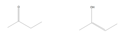

:unicorn: Salut, ici les deux molécules ont bien la même formule brute c'est à dire (C4H8O1) donc sont isomère de fonction ? :unicorn:

Effectivement, tu as bien devant toi deux isomères de positions.
Je précise juste que tu as devant toi un cas particulier de cette isomérie qui est la tautomérie, soit quand tes deux isomères de fonctions sont en équilibre entre eux, ici tu as un équilibre céto-énolique par exemple. Après en soit, ce que je viens de te dire on s'en fout mais je précise car on m'a déjà posé la question !
