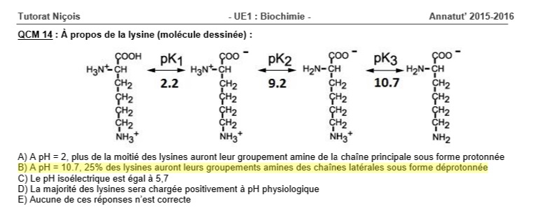

Petite question concernant ce QCM et particulièrement l'item B
D'après le cours, le pka correspond à la valeur du pH où est 50% sous forme ionisé et 50 % sous forme non ionisé. Donc si pH = pKa on a autant de base que d'acide conjugué donc cela devrait être 50% et pas 25% ?
Pourquoi compte -t-il cet item vrai ? :question:

Alors ceci est un errata sur ce QCM : effectivement quand le PH = PKA quel qu'il soit tu auras TOUJOURS 50% du groupement ionisé et l'autre non ionisé !
Voila voila donc tu avais bien raison

Super merci ! :wink2:
