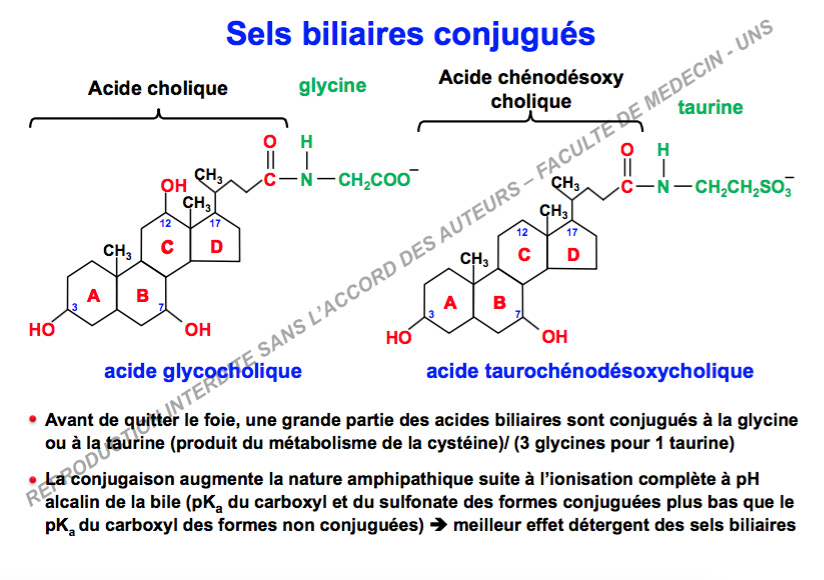

Messagepar sansa » 27 Sep 2017, 17:40
Salut ! :)
Je ne comprends pas ces conséquences " sels biliaires totalement ionisés => ne sont plus hydrophiles => meilleur effet détergent "
:question:

Messagepar Agathafeeling » 27 Sep 2017, 21:41
Coucou Sansa
Je te joins le diapo du prof correspondant en espérant que ça va t'éclairer :wink2:
Pour te réexpliquer en gros : tu conjugues les acides biliaires et glycine / taurine.
Je te rappelle que tu concentres tes acides biliaires dans la bile. En conjuguant tu abaisses le pKa (par rapport à une forme qui est non conjuguée) et ça te donne donc une forme ionisée à ph de ta bile qui est alcalin.
Pour le lien entre l'effet détergent et l'ionisation de ta forme conjuguée je vais te rappeler le lycée en te parlant des tensioactifs : composés amphiphiles --> cf les savons. Ils vont capturer le gras en formant des micelles et ainsi tout nettoyer --> fonction de détergent .
J'espère que c'est plus clair pour toi :wink2:
