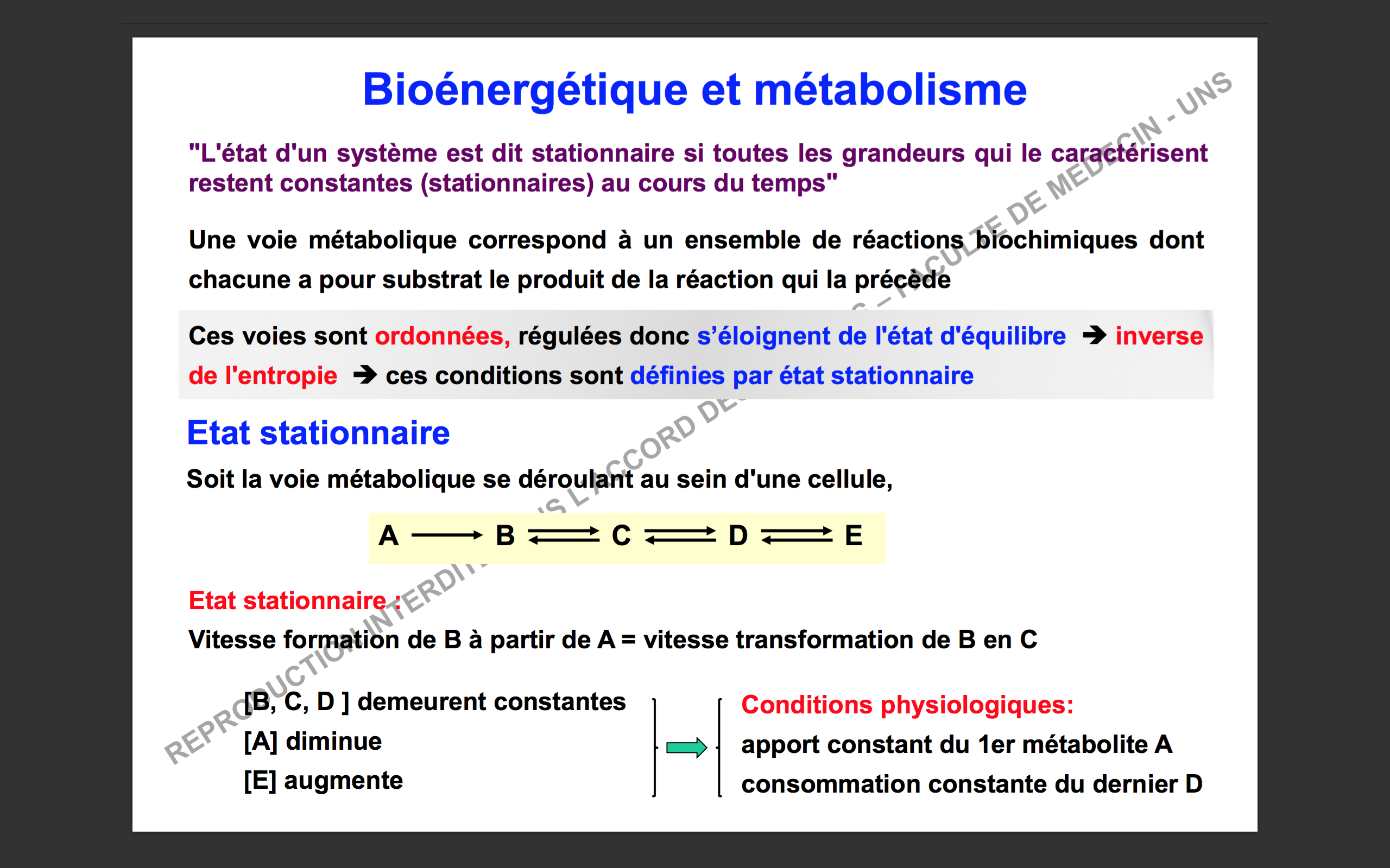

Salut! :)
Page 24 "On a pratiquement toujours la même quantité de ABCD"
Il me semble que [ A ] diminue, et que c'est seulement les concentrations de [ BCD ] qui demeurent constantes?
Merci d'avance pour vos réponses
Le reste de la ronéo est vraiment vraiment top, il y a toute la diapo merci Julie ++
Dia 33

Coucou Juliette !
effectivement c'est vrai que normalement ce sont les concentrations des intermédiaires réactionnels qui sont constantes et que le système s'adapte selon les différentes concentrations de A
Je vais errater cela tout de suite :lool:
Merci pour la ronéo ca fait toujours super plaisir :coeur: :coeur: si tu as d'autres remarques (genre pour améliorer la mise en page viens en MP !!)
