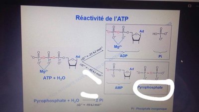

Alors premièrement en bioénergétique on dit que le pyrophosphate contient une liaison phosphoanhydre riche en énergie mais est ce que ça fait de lui une molécule à HPE vu qu'il libère moins d'énergie que l'atp? (jai vu des posts la dessus mais de y'a 2 ans du coup peut être que le prof a été plus précis entre temps..?)
Et deuxièmement je comprends pas pourquoi on dit que l'hydrolyse des liaisons phosphoanhydres de l'ATP sont toutes les 2 autant énergétiques alors qu'on libère 31 dans un cas et 45 dans l'autre?
Desolee c'est pas très clair dans ma tête :eyeroll:
Merci d'avance :soldier:

=> le pyrovphosphate possède bien une LHE mais cela n'en fait pas pour autant une molécule super énergétique comme l'ATP !
=> ensuite l'hydrolyse des 2 liaisons en ATP libère strictement toutes les 2 31kj/mol -> cependant, l'hydrolyse de l'ATP en AMP libère aussi du pyrophosphate qui lui peut libérer environ 19kj/mol d'ou le 45kj/mol en tout pour l'hydrolyse de la 2e liaison en ATP
est ce que c'est mieux ?

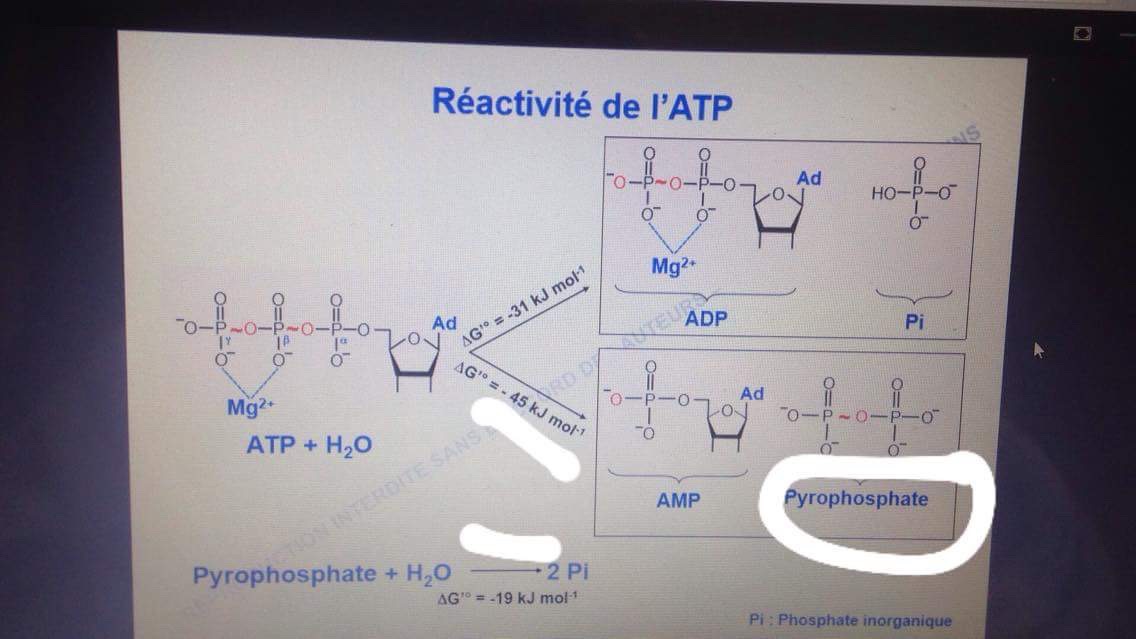

Y'a juste un truc que je comprends pas, c'est que dans la diapo le prof marqué clairement que
ATP--> AMP+PPi libère 45
puis PPi --> 2 Pi libère 19
Du coup je comprends pas ta version..? :question:
