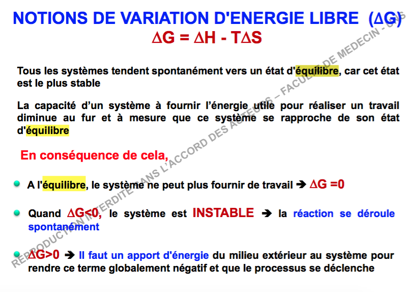

Désolée d'insister sur une notion mais qui je trouve reste peu claire... Dans la 2eme vague de questions auxquelles le Pr.EVO a répondu, il met en évidence qu'il faille distinguer système ouvert et fermé quant à la préférence des réactions pour tendre vers l'état d'équilibre; système fermé s'en rapprochant et système ouvert s'en éloignant pour atteindre un état stationnaire.
Il était pourtant bien noté "TOUS les systèmes tendent spontanément vers un état d'équilibre", ceci s'appliquant en réalité pour les systèmes fermés d'après sa réponse.
Du coup peut-on en conclure que l'item "tous les systèmes tendent vers un état d'équilibre" devient faux ?

Dans la diapo 18 jointe le prof affirme bien que tous les sytèmes tendent vers un état d'équilibre.
Cependant, à partir de la diapo 34, il montre que lors des réactions métaboliques --> système ouvert de la cellule, les réactions tendent vers un état stationnaire.
Je pense que les diapos jusqu'à la diapo 34 se rapportent au système fermé et donc sontà apprendre d'un point de vue chimique et qu'à partir de la dia 34 on parle d'un point de vue métabolique en intégrant tout cela à l'échelle cellulaire.
Le jour du concours le prof précisera de quel système il parle : il affirme bien la différence cette année donc il ne sera pas ambigu ne t'en fais pas
Est ce que c'est plus clair pour toi ? :wink2:
