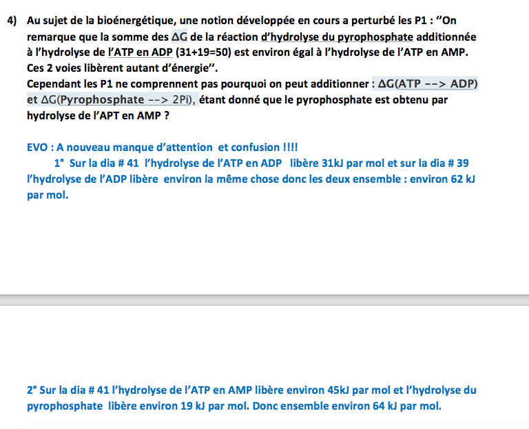

Salut, dans ma fiche de cours il y a deux phrases assez contradictoire .. merci de m’aider je comprend pas pq

En fait le -31kj cest pour le passage de l'Atp en ADP alors que le -45 kj c'est pour le passage de l'Atp en AMP! Donc on hydrolyse une seule liaison phosphate dans le premier cas et 2 liaisons dans le 2e cas !
C'est mieux pour toi ?c?

Je me permets de te joindre la photo des réponses du prof pour répondre à ta question :P
Est ce que c'est plus clair pour toi ? :lool:

En gros si j’ai bien compris en fait l’hydrolyse de l’ATP en ADP qui est egale a 31kJ ensuite on fait l’hydrolyse de l’ADP produit et c’est egale a 31 egalement l’addition des 2 nous donne 61
Puis l’hydrolyse de l’ATP en AMP + PPi nous donne 45 kJ et ensuite l’hydrolyse du PPi produit libere 19 kj donc la somme des deux egale a 64 d’accord du coup quand on dit que l´energie est egale on parle du 61 et du 64 c’est bien sa ?

C'est tout à fait cela tu as tout compris :)
