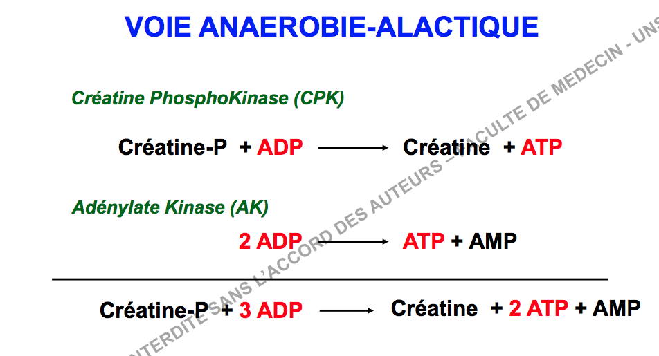

Messagepar melilow » 27 Oct 2017, 21:05
Le prof a dit qu'après sont déroulement nous avons 2 ATP dans le muscle donc ce serait faux de dire qu'il y a la formation de 2 liaisons riches en énergie mais plutôt 4 liaisons non ? :question:

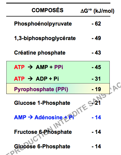

A l'issue de la voie, tu formes un ATP à partir d'un ADP (donc une liaison haute énergie créée par le transfert du phosphate d la créatine P) et une autre liaison riche en énergie en passant de 2 ADP à ATP et AMP.
Je pense pas qu'on peut dire qu'on crée 4 LHE mais plutôt que l'on va avoir deux molécules d'ATP qui disposent elles meme de 4 LHE.
Est ce que c'est plus clair pour toi ?

Messagepar melilow » 28 Oct 2017, 17:19
Merci je crois avoir compris :party:
Donc on peut dire qu'on a la formation de 2 LHE mais le muscle dispose de 4 LHE c'est ça ?

Messagepar Agathafeeling » 30 Oct 2017, 09:54
Coucou Mélissa
Je pense qu'on peut dire ça :)
