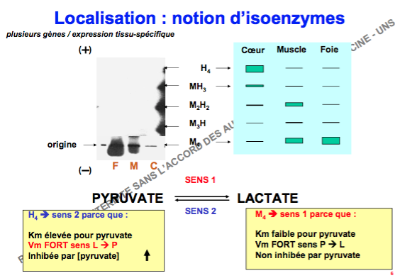

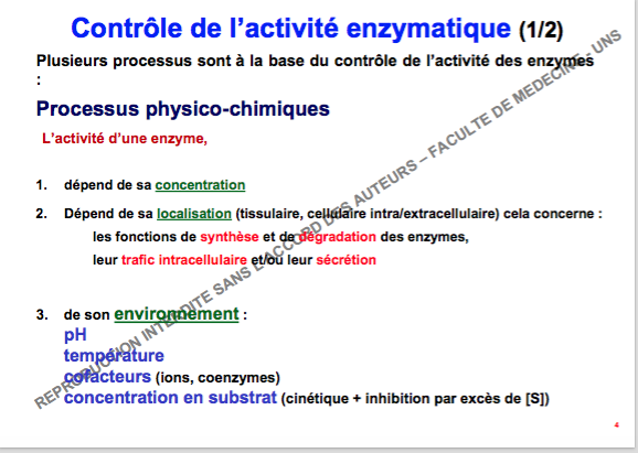

Les isoenzymes sont un facteur physico chimiques car ils dépendent de la localisation .
Je te joins les deux diapos
Est ce que c'est plus clair pour toi ?

Merci de ta réponse! Donc pour qu'on soit biens clairs (à 2 jours du cc je me réveille), les facteurs physico chimiques c'est même les cofacteurs et la concentration en substrat et tout?

Oui je pense qu'on peut dire ca ?
