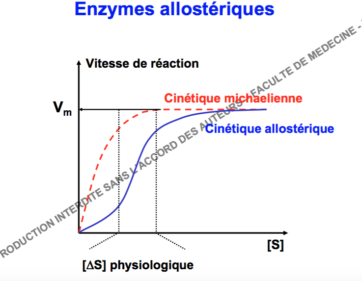

Messagepar Ellena » 23 Oct 2017, 21:40
Juste une petite question: peut on dire que Pour des concentrations physiologiques de substrat les enzymes allostériques ont une vitesse de réaction plus rapide que les enzymes michaeliennes ?! Merciii de votre réponse !!

Je te joins ce graphique pour illustrer ta question.
Tu vois donc que pour une meme quantité de substrat, les enzymes à cinétique michalienne augmentent d'autant mieux la vitesse des réactions chimiques que les enzymes à cinétique allostérique
J'espère que c'est plus clair pour toi
Zoubiis :D

Messagepar Ellena » 25 Oct 2017, 11:55
Ok super mercii Agathe, j'ai fais des qcms et dans certains la réponse était l'inverse donc ca m'a embrouillé, Ca devait être des erratas !

Messagepar Ellena » 17 Nov 2017, 12:50
Re coucou, DeSole de te déranger de nouveau mais ve matin à la SDR la prof a dit que Pour des concentrations physiologiques en substrat les enzymes allostériques augmentent d'autant plus la vitesse de la réaction que les mochaeliennes, du coup on retient quoi ??? Merciii

Messagepar Agathafeeling » 17 Nov 2017, 20:15
Coucou Ellena
Si tu regardes le précédent graphique tu vois bien que pour les concentrations physio (présentes sur l'axe des abscisses), la courbe des enzymes allostérique a une pente plus importante que celles des enzymes michaeliennes. cette phrase serait juste si on parle des AUGMENTATIONS de la vitesse de la réaction.
Cependant si tu parles de la vitesse en soit tu vois bien que les enzymes michaeliennes ont une vitesse de réaction plus rapide que les allostériques.
Est ce que c'ets plus clair pour toi ?

Messagepar Ellena » 17 Nov 2017, 20:36
Oui ok je vois bien la nuance !!!
Mercii encore ??
