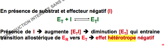

Petite question: à propos de la cinétique de l'effet allostérique hétérotrope, en présence d'un inhibiteur, l'ajout de forte quantité de substrats permet d'obtenir plus d'enzyme sous forme relâchée ou tendue ??

Je te joins la diapo pour justifier ta question .
Tu vois donc que lors de l'ajout d'un inhibiteur (effecteur négatif) tu te places dans le cas d'un effet hétérotrope négatif donc tu obtiens in fine plus de formes tendues que relâchées
J'espère que c'est plus clair pour toi
