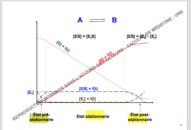

Messagepar Alicia Mi » 22 Nov 2017, 13:17
Salut, p11 de la ronéo, dans le tableau, il est écrit qu'a l'état stationnaire la concentration et P et en S étais constante. C'est plutôt qu'elle augmente (P) et diminue (S) de manière constante non ? je veux dire, si on a un item "à l'état stationnaire, la concentration en produit reste constante", c'est bien faux?
merci d'avance :)

Messagepar Agathafeeling » 22 Nov 2017, 14:15
Coucou Alicia :wink2:
Je te joins la photo de la diapo :
Donc à état stationnaire, P augmente et S diminue avec une concentration en ES constante.
Est ce que c'est bon pour toi ?

Messagepar Alicia Mi » 22 Nov 2017, 15:19
oui merci c'est justement ce que j'avais compris, mais en fait dans le tableau de la ronéo c'est écrit que la concentration en S et P est constante, c'est une errata ? merci :)

Messagepar Agathafeeling » 23 Nov 2017, 12:40
Coucou Alicia :)
Si ce n'est pas marqué ça je pense que c'est bien une errata
