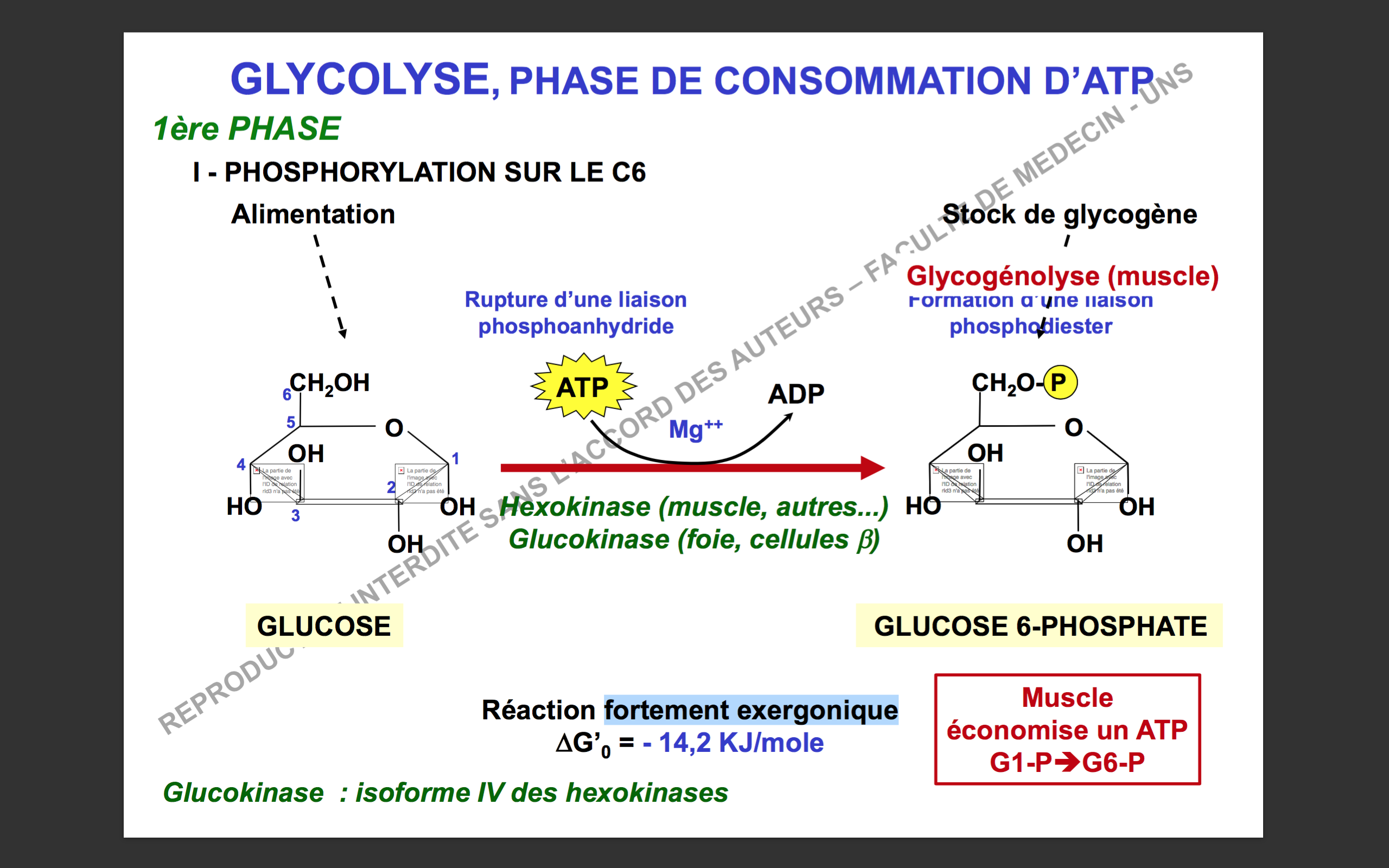

:arrow: Dans la glycolyse, on insiste beaucoup sur le fait que la réaction 4 consiste en un couplage énergétique, sans mentionner ce détail pour la réaction 1, mais en précisant qu'il s'agit d'une réaction EXERgonique.

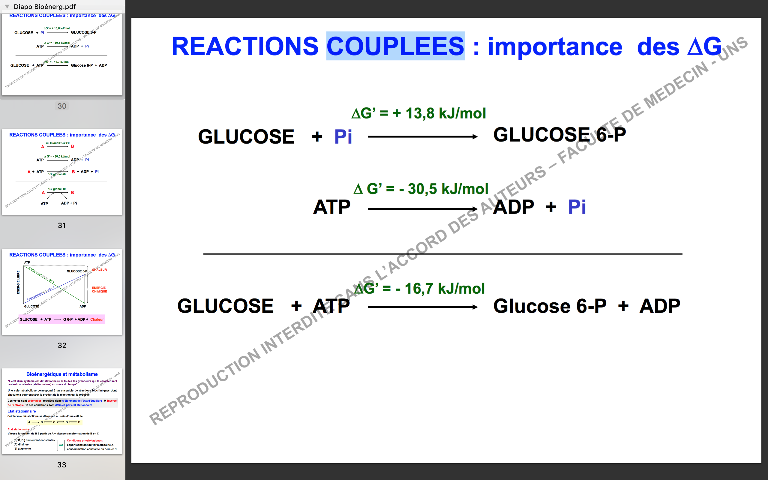

:arrow: Or dans le cours de bioénergétique de cette année le prof détaille la réaction Glucose --> Glucose 6P (=Réaction 1 GL) en tant que couplage énergétique grâce à l'hydrolyse de l'ATP.
Je voulais savoir si on pouvait réellement parler de couplage et s'il fallait du coup en compter 2 dans la voie d'EM..?
Merci et des bisous <3
Diapo 30 BIOENERGETIQUE
Diapo 5 GLYCOLYSE

Coucou,
En fait, il ne s agit pas d un véritable couplage à proprement parler dans la réaction 1. Ton couplage est vraiment caractérisé par l étape 4 ou tu auras besoin de l énergie libérée par les réactions exergonique précédentes pour se réaliser. Mais il est vrai que lorsque tu phosphoryles tu auras besoin d énergie libérée par le biais de l ATP DONC en soi tu dois la coupler a l hydrolyse de l ATP. Mais ce couplage étant tjrs nécessaire pour n importe quelle phosphorylation il n est pas considéré comme un couplageremarquable contrairement à l étape4
